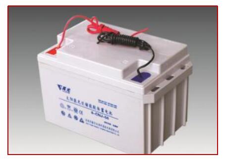

蓄电池的优劣通常是根据蓄电池的电动势及其内阻的大小来判断的;电动势是指蓄电池外开路情况下正、负极间电位差。内电阻是指蓄电池在充放电时,蓄电池内部所呈现的电阻。对电池在充电时。电池电压升高很快,而在对其放电时,端电压又下降很快则说蓄电池的内阻大,其容量小为不良电池;另有蓄电池的电动势(两端悬空)为正常值,但用蓄电池容量测试表测之,反映为很小或为零,则此蓄电池内极脱落,此电池为报废电池。
1、从外观判断
观察外观有无变形、凸出、漏液、破裂炸开、烧焦、螺丝连接处有无氧化物渗出等。
2、带载测量
若外观无异常,UPS工作于电池模式下,带一定量的负载,若放电时间明显短于正常放电时间,充电8小时以后,乃不能恢复正常的备用时间,判定电池老化。
3、万用表测量:
1)电池放电模式下测量:测量电池组中各个电池端电压,若其中一个或多个电池端电压显明高于或低于标称电压(标称电压12V/节),判断电池老化。
2)市电模式下测量:电池组中各个电池端的充电电压,若其中一个或多个电池的充电电压显明高于或低于其他电压,判定电池老化。
3)测电池组的总电压:电池组总电压明显低于标称值(以C1K电池组标称值是36V为例),充电8小时后乃不能恢复到正常值,即使恢复到正常值,放电时间达不到正常放电时间,判定电池老化。
怎样测量蓄电池的好坏
4、仪器测试
一般采用蓄电池放电测试仪,把测试仪两正负测钳分别夹持蓄电池正负电极,按下测试按钮,观察测试仪表指示情况:
1)如果仪表指示电压9V以上说明蓄电池状态良好。
2)如果低于9V但是指针处于某个数值不动说明蓄电池处于亏电状态,需要补充充电。
3)如果指针慢慢下降说明蓄电池内部有短路现象。
4)指针快速下降为0V说明蓄电池内部有断路。
5、经验法
观察蓄电池电解液是否浑浊,浑浊说明蓄电池正极板软化。观察蓄电池底部是否有沉淀物,如有说明极板脱落蓄电池容量已存在不足。用手敲击蓄电池两个电极桩如果听到有空洞的声音说明极桩与极板发生断裂。用一粗导线短路正负极桩观察蓄电池各个加液孔,如发现某隔出现气泡说明该隔已损坏。
