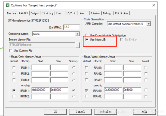

1、首先是startup文件,工程里面需要添加startup_xxxx.s文件,这个文件和器件类型是相关的,要根据选择的器件类型来添加。startup文件里面定义了工程运行的入口,每次系统复位后,程序会进入到startup文件里面的一个systeminit的地方,从这里开始运行,其实就是初始化时钟和复位等基本的内核配置,让芯片底层功能跑起来,再跳转到main函数,执行用户定义的功能代码。这里有一个问题需要注意,就是代码编写的时候,变量声明需要注意是否会造成内存栈溢出,否则程序运行时会触发hardfalut_handler硬件错误中断,程序进入是循环。另一个可能会触发hardfalut_handler硬件错误中断的原因就是精度设置,这个我也不知道为什么,反正网上说的是在魔法棒里面勾上一个设置选项就没有了,不同版本的keil可能描述不一样,只能多试几次。
在这里插入图片描述
