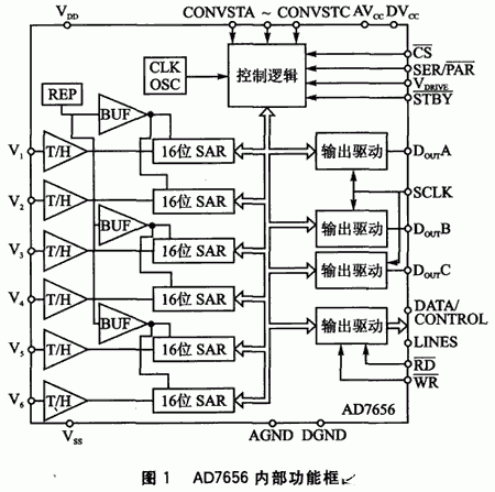

图1为AD7656的内部功能框图。
其主要特性为:
◆6个16位独立的ADC通道。
◆输入模拟信号的范围为±(10~15 V)。
◆转换速率为250ksps。
◆低功耗,5 V供电时在250ksps下功耗为140 mW。
◆片上2.5 V参考电压和参考缓冲器。
◆8/16位并行接口模式和串行接口模式。

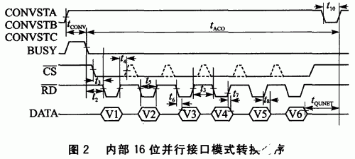

AD7656是6通道16位逐次逼近型ADC,有2种接口模式:串行接口模式和高速的并行接口模式,并行接口模式又分为8位和16位传送方式。在数据转换时,3个转换信号 CONVSTA/B/C,用来控制每对或每4个或每6个ADC同时采样。如果将3个CONVST引脚连接在一起,就可对6个ADC同时进行采样。在 CONVSTX的上升沿,被选择的ADC对被置为保持模式,转换开始。CONVSTX的上升沿过后,BUSY信号变为高电平表明转换正在进行,转换时间是 3μs,BUSY信号返回低电平表明转换结束。在BUSY信号的下降沿,ADC回到跟踪模式,数据可以通过并行或串行接口从输出寄存器读出。16位并行接口读取数据时先将CS置低,每当读信号(RD)变低,就从16位总线上读取1路数据,6路A/D数据则需要读取6次,其内部转换16位并行接口模式时序如图2所示。

接口设计应用于多路数据采集,LPC2210数据读取、处理的过程如图4所示。对三相交流电进行数据采集,要求每个周期采样128点,即20 ms采样128点,也就是每156.25μs采样一个点。用定时器0定时,定时器时间到,启动A/D转换,如果CONVSTA/B/C三个信号绑在一起,6 个通道的模拟信号同时开始转换,3μs后6个通道的数据全部转换完,BUSY信号变低产生中断,通知ARM读取数据。LPC2210给片选信号CS和读信号RD一个低电平开始读取转换结果,把6路数据读完,退出中断,等待定时器下一周期定时到来,启动下一次转换,待128次数据转换完之后,暂停定时计数,开始计算。计算结束后,再次启动定时,完成下一个周期的128次数据采集。
