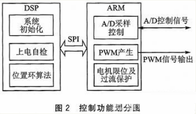

2.1 系统功能划分
本课题来源于“地下金属矿设备精确定位与智能导航”项目,拟通过二维激光定位和导航基站对地下金属矿设备进行精确定位和导航,音圈电机用于二维基站俯仰方向激光的定位和扫描。系统除了要完成音圈电机的驱动控制,还需要完成水平方向电机的位置环控制算法,并与地下金属矿设备(以下简称上位机)之间进行以太网数据交换。课题中,音圈电机的型号为VARS002203200A,主要参数如下:总行程为32°,最大输出转矩为0.22 N·m,最大电流为1.4 A,最大电压为15.5 V。
TMS320F28335是32位浮点型数字处理器,指令周期约为6.67 ns,适合复杂高速的计算。STM32F107是意法半导体的互联型系列微控制器产品,集成了很多高性能工业标准接口。其中,包括两个12位A/D(模数)转换器、1个以太网10/100 Mbps MAC模块 、3个SPI接口。系统中DSP主要完成系统初始化、位置控制算法,ARM主要完成PWM波产生、A/D采集控制、电流环计算、以太网通信、电机限位和过流保护,以及DSP之间的数据交换等。从DSP的角度,ARM可以看做是其协处理器。系统控制功能划分图如图2所示。

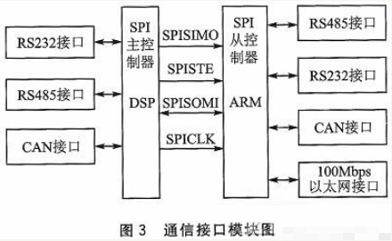

2.2.2 通信接口模块设计
串行外设接口[7](SPI)是TMS320F28335中一个高速同步的串行输入/输出接口,允许可编程位长的串行位流以可编程的位传输率移入或移出设备。DSP和ARM之间采用SPI进行数据交换,连接方式如图3所示。
SPI可以工作于主控制器模式,也可以工作于从控制器模式,工作模式决定了SPICLK信号的来源。系统中设计DSP为主控制器,控制SPICLK(时钟)信号引脚,为整个串行通信
网络提供串行时钟,可以在任何时刻启动数据传送。数据将从SPISIMO(从控制器输入,主控制器输出)引脚输出,并锁存SPISOMI(主控制器输入,从控制器输出)引脚输入的数据。而SPISTE引脚作为从SPI控制器的片选控制信号,主控制器发送数据给从控制器之前将SPISTE引脚置为低电平,待数据发送完毕后再将SPISTE引脚置为高电平。为实现系统与其他数字设备之间的数据传输和交换,还设计了CAN、100 Mbps以太网接口等。

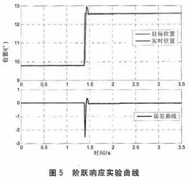

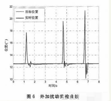

3 实验结果
DSP+ARM双核控制器硬件电路经过测试可用,并在控制器上实现了相关控制算法,验证了算法的可行性,系统响应速度快,稳态精度高。据统计,稳态精度能达到30 s。图5为阶跃响应实验曲线。图6表明,系统受到外界干扰后能迅速恢复到原平衡位置,抗干扰能力强。
