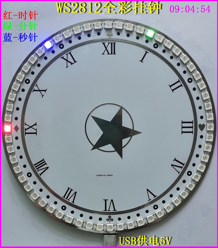

A、红色常亮表示时针,绿色慢呼吸灯表示分针、蓝色每秒走一灯。
B、长按Set键开始调时,短按Set选择时、分、秒,再长按Set退出。红色快闪是调时针、绿色快闪是调分针、蓝色快闪是调秒针
C、短按+键 时间增进、短按-键 时间减回。

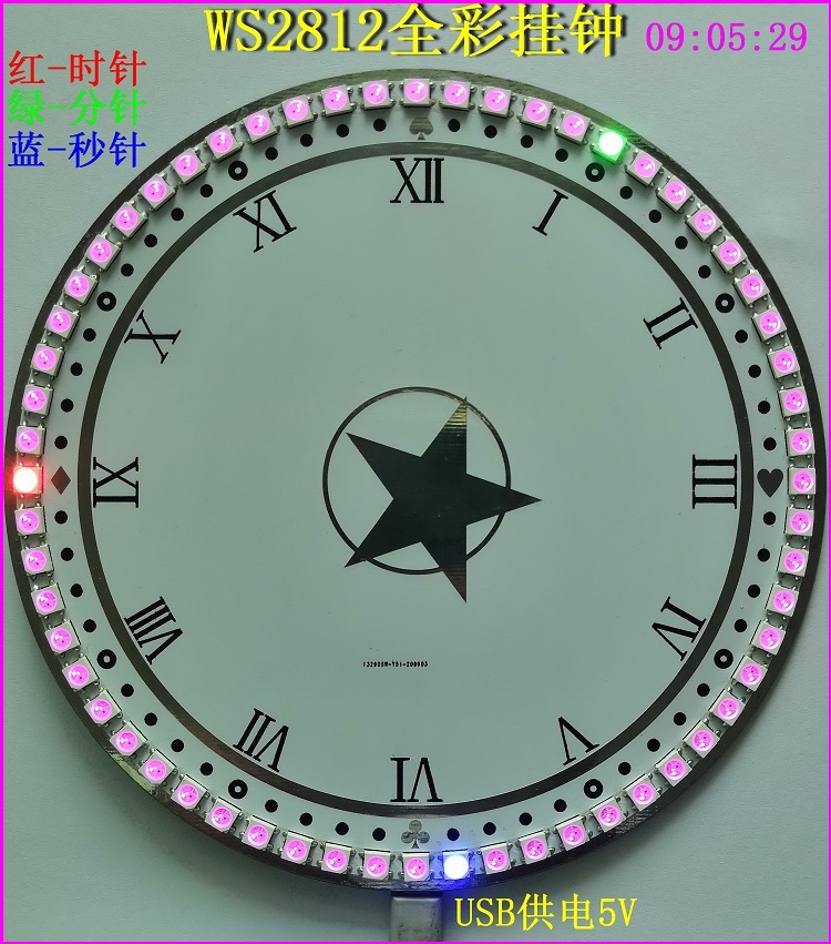

D、短按LED键,调整背景色 红、绿、蓝、黄、青、紫
F、可以自己编写其他WS2812相关程序,如流水灯、流星灯效果

制作出来的实物图如下:

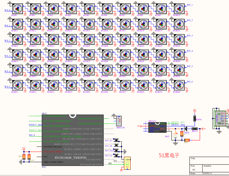

电路原理图如下:
