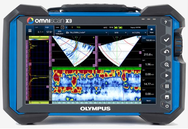

为了保证海上营运安全,所有的潜水器和船舶都需符合相关检验标准,方可准许航行和使用,“奋斗者”号也不例外。在完成马里亚纳海沟万米海试之后,“奋斗者”号载人潜水器迎来“全身体检”,其中包括宏观、超声波、渗透检测方式对载人舱、载体框架和高压罐等装置部件开展无损检测。在这场全面严格的拆检中,奥林巴斯 Omniscan X3 探伤仪的精密检测,为“奋斗者”号后续的顺利入级提供了可靠的技术支持。

作为世界精密技术和无损检测领域的领军企业,奥林巴斯 OmniScan 系列探伤仪因其性能强大、结果可靠、使用方便的特性,在全球范围内被公认为便携式相控阵超声检测(PAUT)的标杆性仪器。其中,OmniScan X3 探伤仪是一款功能齐备的相控阵工具箱,独特创新的 TFM 全聚焦模式及五大性能优势,让检测员可以轻松获得各部位的清晰图像,进而为检测评定提供更精准的依据。
http://img.danews.cc/upload/ajax/20210108/764b73fcf50d0edb757025a55d61069f.png?imageView2/2/w/550
奥林巴斯 OmniScan X3 探伤仪
高清画质 细微缺陷展露无疑
全聚焦方式(TFM)图像具有很高的清晰度,可使用户在检测过程中大受裨益。OmniScan X3 探伤仪的高级全聚焦方式(TFM)处理工具包括一个可以消除回波和伪影的实时包络功能,从而增强了探测到难以发现的微小缺陷的性能,如:细小的高温氢致(HTHA)缺陷。
全角度覆盖 轻松锁定缺陷位置
通过全矩阵捕获(FMC)数据生成的全聚焦方式(TFM)图像不仅具有很高的分辨率,而且还可以正确反映工件的几何形状,从而可使用户更轻松地了解缺陷在工件中的位置和方向。用户还可以同时观察多达 4 种不同传播模式的全聚焦方式(TFM)图像,并比较这些图像,有助于用户发现具有异常方向的缺陷。
功能齐备 工作流程更顺畅
新的高级软件工具可在检测之前、之中、之后为用户提供更多的优势特性:
在检测前,OmniScan X3 探伤仪使用机载向导可实时创建扫查计划。声束模拟器可以使用户观察到声束,其中包括全聚焦方式(TFM)区域,并在现场根据需要对声束进行调整。扫查计划中包含一个声学影响图(AIM)工具,这个工具所生成的模型会向用户表明最高探测灵敏度所在的区域,以及扫查覆盖不到的区域。
在检测过程中,可以使用“分屏”形式同时显示多个视图,从而可使用户将多达 4 种不同声波传播模式的结果进行比较。这个功能有助于验证和表征所探测到的缺陷类型,并确定放置定量光标的确切位置,从而可提高缺陷深度测量的准确性。
在检测之后,用户可以使用 OmniPC 软件对检测数据进行分析。如今,OmniPC 软件为用户提供了在屏幕上同时显示两个不同的检测文件并将文件进行比较的选项。如果想要将焊缝每一侧的视图并排放在一起进行观察,或者需要对比在不同检测时间采集的视图而跟踪缺陷的发展情况,则这个功能可以大显身手。
完善的数据分析 满足对检测速度的需求
多组显示、较大的文件容量、800%的高波幅范围以及简化的菜单结构,都有助于加速检测进程,而且加快检测进程的功能还不只这些。此外,得益于包括全聚焦方式(TFM)图像在内的一些高级、灵活的数据解读工具,还可以更快地完成分析操作。
新增便捷功能 大大缩短设置时间
拥有了可以更方便、更有效地配置仪器的多个功能,用户可以立即投入到检测工作中。改进的快速校准:灵敏度、时间校正增益(TCG);同时完成多组配置;对保存的设置进行简化的校准验证;简洁的衍射时差(TOFD)菜单去除了一些不必要的步骤。
