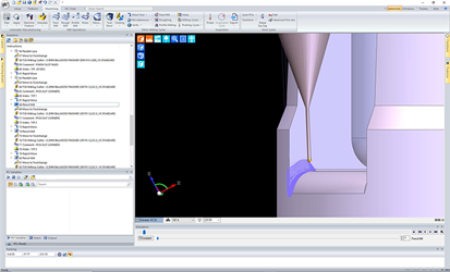

EDGECAM自动编程功能大大提高了我们的生产效率。“我们将CAD数据导入EDGECAM,并对零件的6个面进行各种的设置。由于我们要加工的很多零件具有相似之处,每一次都采用重复的编程操作非常浪费时间。
image.png?imageView2/2/w/550
EDGECAM自动编程功能为我们提供一个非常方便的功能,EDGECAM可以根据零件的数据分析零件的形状、特征和其它信息,再结合材料信息,自动匹配出一个比较合理的刀具加工的方法、加工参数等,自动生成的刀路,并且这些刀路和参数都可以修改,只需要双击要修改的刀路就可以调出相关参数,然后进行调整。这个过程相对于在传统编程中一个一个的去设置加工参数、设置刀具、选择加工对象等步骤大大提高了效率。

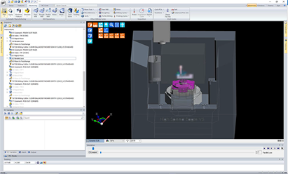

“多年来,我们进行了很多常规加工程序的编程, 并被一一存储在EDGECAM中,一旦我们在新的编程项目中发现类似的信息,这些信息就可以被随时调用或添加到里一个新序列中,然后我们进行简单的编辑之后就可以输出可加工的刀路。” Chris Tamblyn说。
不同零件需要采用不同的工艺,特别是在使用实体模型数据进行全五轴加工时,单个编程很费时,所以西氏医药采用了EDGECAM定制的PCI宏后处理。原来每个特征都要编程,现在用了宏只需要编一个特征就可以复制多个特征的程序,这样不仅可以完全满足待加工模具的加工需求,而且对于时间和人力的节省显而易见。

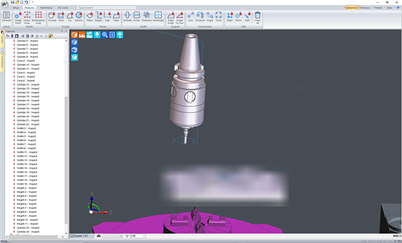

EDGECAM INSPECT使我们在同一个环境下进行加工编程和在机测量编程的理想环境。由于测量操作精密的集成到了加工编程界面,所以从加工到测量再到数据返回,整个过程都是无缝连接的。无论是为了在自动装夹零件时校准加工基准, 还是为了进行粗加工或者最终验收,EDGECAM INSPECT都为我们提供了一个统一的编程环境来管理整个加工和测量环节。
