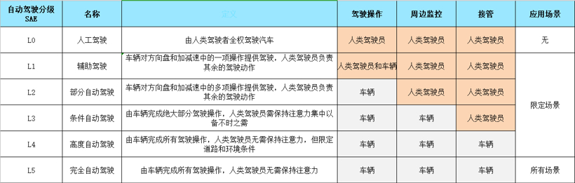

随着汽车行业不断发展,技术开发人员、科研人员等对自动驾驶的研究越来越火爆。自动驾驶并不是一项单一的技术,而是汽车电子、智能控制以及互联网等技术发展融合的产物,其原理为自动驾驶系统通过感知系统,获取车辆自身信息与周围环境信息,经过处理器对采集到的数据信息进行分析计算和处理,从而做出决策控制执行系统实现车辆加减速和转向等动作。SAE将自动驾驶分为L0-L5共6个等级,L0为没有加入自动驾驶的传统人类驾驶,L1-L5是随着自动驾驶的成熟程度进行等级划分,层级越高则自动驾驶等级越高。目前走在自动驾驶技术前列的大多属于L3级别。自动驾驶等级划分表如下。
自动驾驶

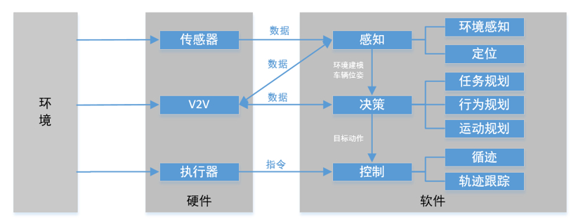

从表中可以看到,自动驾驶的发展升级从辅助驾驶到完全控制汽车驾驶,从对应特定场景到所有场景。自动驾驶的关键技术主要为感知、决策和控制三个方面,这些关键技术与车辆及环境的交互关系如下图。

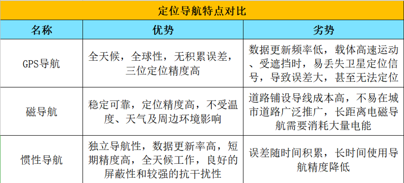

传感器感知为自动驾驶车辆提供周边环境信息,但这远远不够,大范围环境感知以及全局环境的高精度定位不可或缺。定位系统的应用可以实现车辆位置、速度、航向等信息的反馈,为车辆提供全局定位、路线引导等功能,将车辆与环境有机结合,规划行车路径,提高行驶平顺性和经济性。常用的定位导航包括GPS导航、磁导航和惯性导航,它们之间的对比如下图。

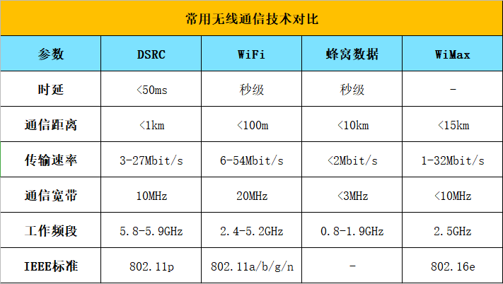

车联网(V2X)通信是实现环境感知、信息交互与协同控制的重要关键技术。其借助新一代信息通信技术,实现车内、车与人、车与车、车与路等全方位连接,与传统车载激光雷达、毫米波雷达、摄像头、超声波等感知传感器优势互补,为自动驾驶汽车提供雷达无法实现的超视距和复杂环境感知能力。从时间、空间维度扩大了车辆对交通与环境的感知范围,能够提前获知周边车辆操作信息、交通控制信息、拥堵预测信息、视觉盲区等周边环境信息。支持车辆在高速移动的环境下实时可靠通信的无线通信技术是V2X车联网实现的基础,直接决定了信息交互的实时性和有效性。下表对常用的无线通信技术进行了比较。
