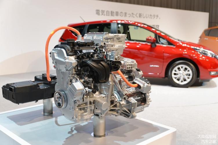

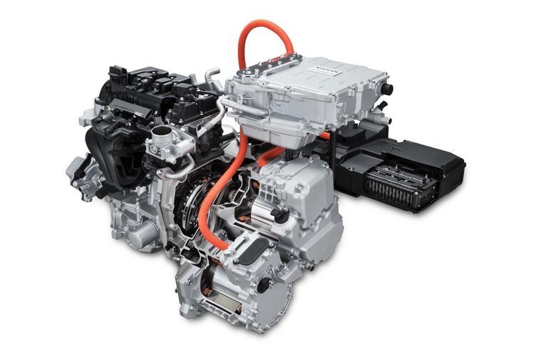

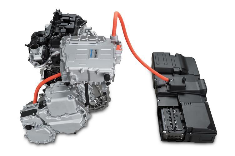

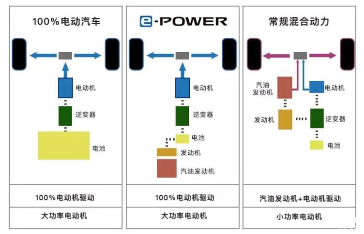

日产e-POWER创新动力系统的结构非常简单,由汽油发动机带动发电机发电,电力存储到电池中,电池电量通过逆变器直达驱动电机,驱动电机驱动车辆行驶。首先在结构上,
日产e-POWER与丰田、本田采用的混动技术路线相比,在逻辑上就有着很大的不同,无论是THS还是i-MMD的运行逻辑都是“削峰填谷“,在发动机高工况的区间用电动机补足,发动机依然要承担驱动的工作。
其次在结构上,本田和丰田的混合动力是“并联”结构,也就是内燃机和电驱系统并行工作,或者说是协同工作,而日产e-POWER则是“串联”。在e-POWER中,车辆100%由电机驱动,内燃机不参与直接提供动力,而是仅负责为电池提供电力。
这样的动力系统结构以往我们最常见的地方是商用领域,比如重型矿山货车、远洋邮轮等等,都是其它能源->电力->电机驱动的机构,在这其中少了电池一环,那是因为像矿山货车和邮轮这类商用运输工具几乎用不停机,运行的工况也非常稳定,一直用到报废,但是作为民用车辆,启停的次数以及面对的工况要复杂的多。
因此e-POWER中还有电池这一环,而它的容量也仅1.5kWh,可以应付短距离的行驶,但也几乎需要发动机持续的充电,这里的电池可以理解为整套系统面对不同工况的“缓冲器“,保障后面的发动机可以在最佳效率区间运行。因此这套系统的运行逻辑和增程式电动完全不同,增程式需要插电、电池也更大,当然成本也更高了。

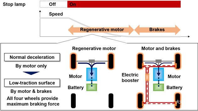

最后,日产还为e-POWER配备了e-Pedal单踏板技术,可以让驾驶员仅使用油门踏板来启动,加速,减速和停止。加速时踩下油门踏板,但当抬起踏板,e-Pedal模仿踩刹车踏板,使车辆减速,甚至完全停止,松开加速踏板会产生与踩下制动踏板相当的减速力(最大0.2G),e-Pedal系统甚至可以在下坡行驶时实现平稳的自动减速,在安全方面,减速或停车时,刹车灯会点亮(当下很多纯电车动能回收减速时尾灯并不亮!)。
