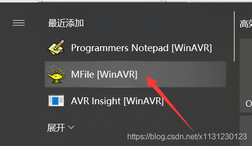

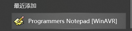

开这个软件
在这里插入图片描述

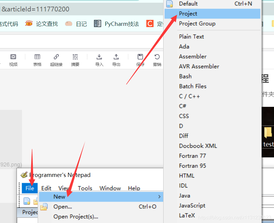

新建工程
在这里插入图片描述

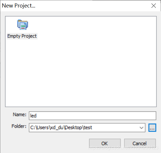

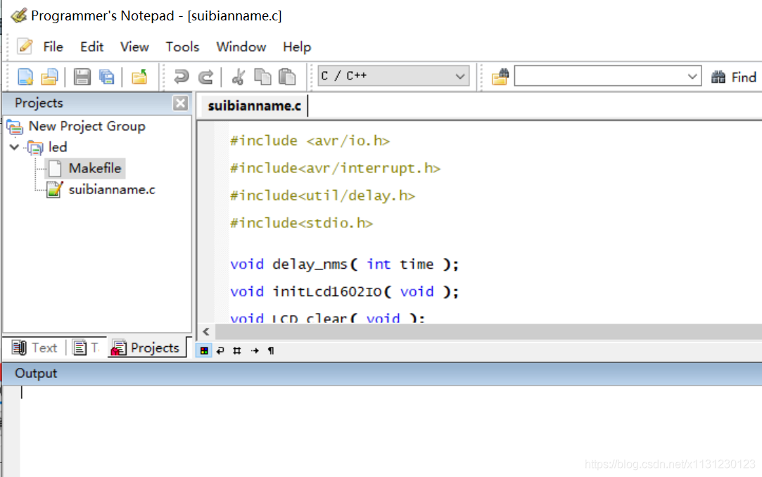

选个路径,填工程名字led
在这里插入图片描述

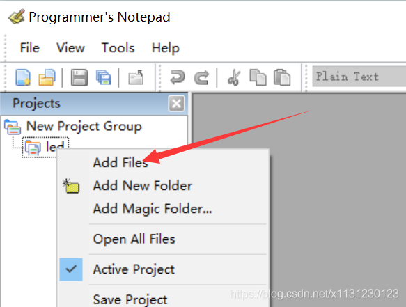

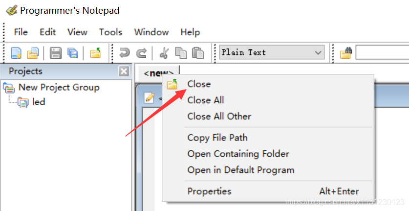

关掉new。右键。
在这里插入图片描述

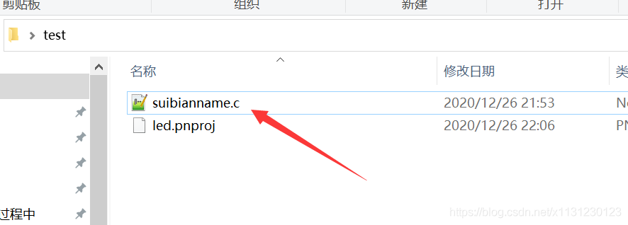

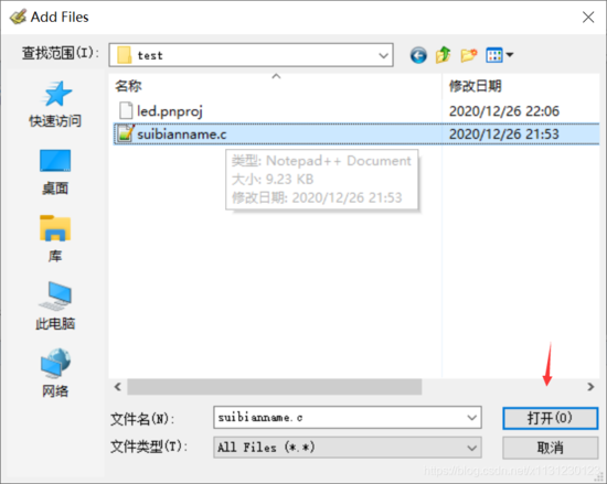

弄个c文件到test文件夹,记住c文件的文件名字
在这里插入图片描述

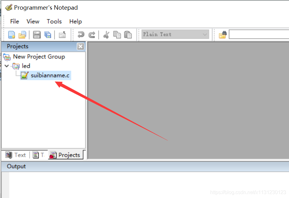

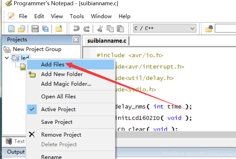

右键然后点add
在这里插入图片描述
找到,打开
在这里插入图片描述
有了:
在这里插入图片描述

打开软件:
在这里插入图片描述

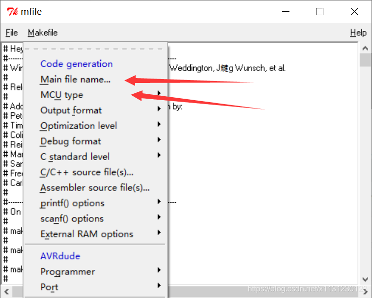

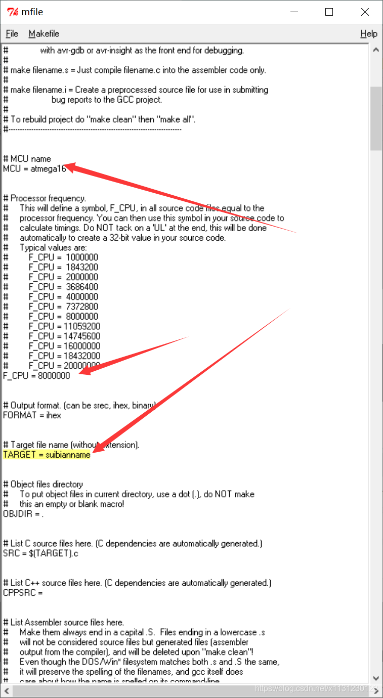

打开这2个选:
在这里插入图片描述

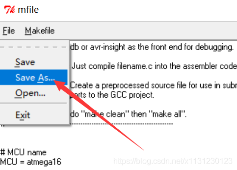

自己改也行,重要配置就这三个:
在这里插入图片描述
另存
在这里插入图片描述
保存
在这里插入图片描述

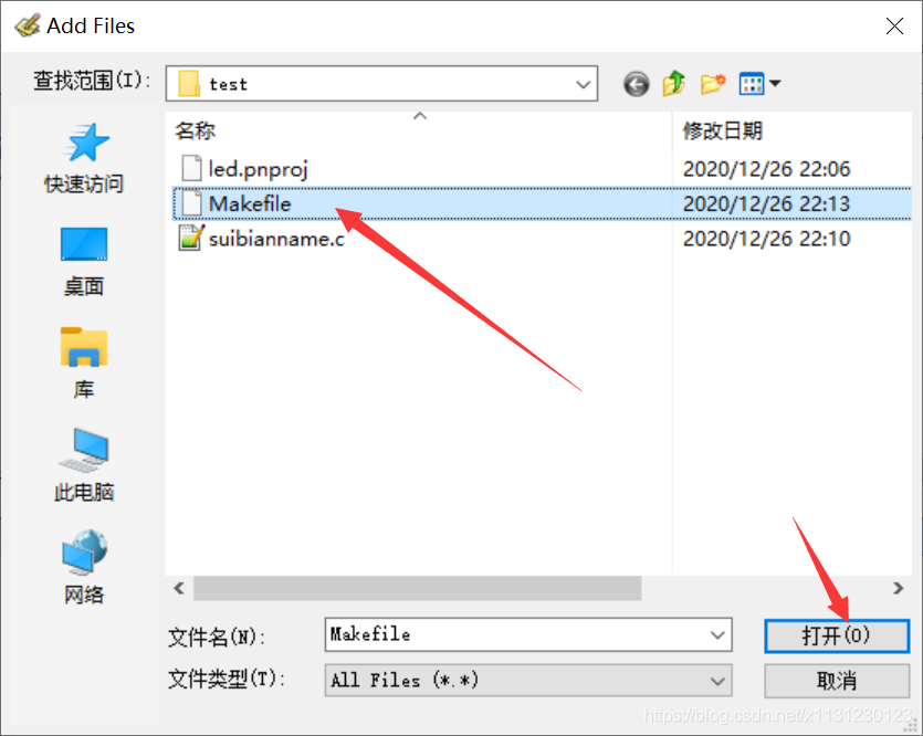

加入
在这里插入图片描述
打开
在这里插入图片描述

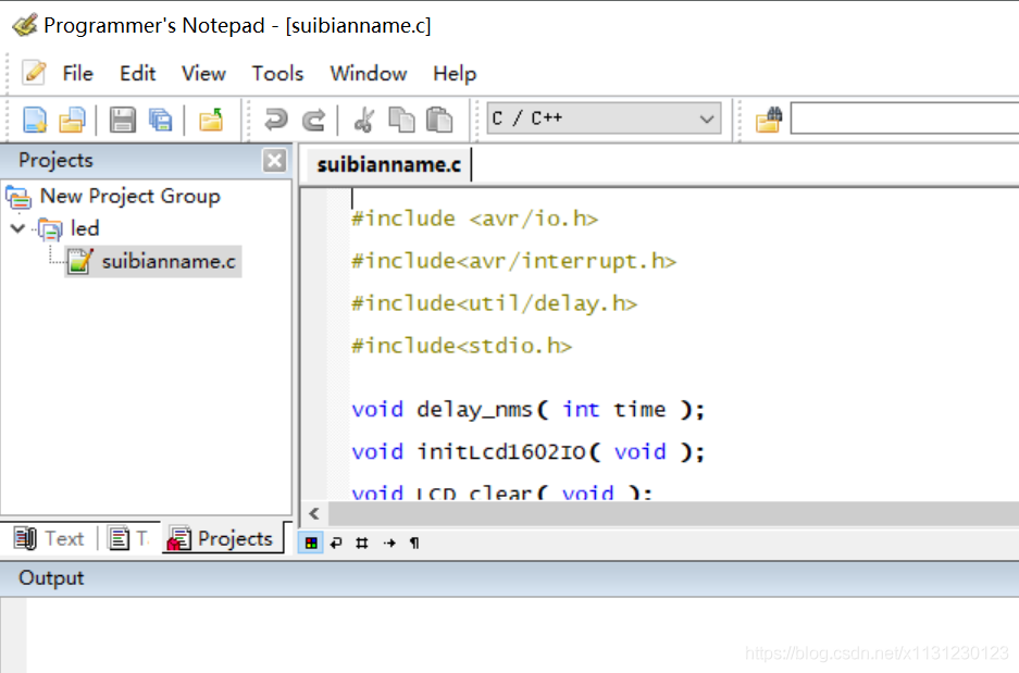

得到
在这里插入图片描述

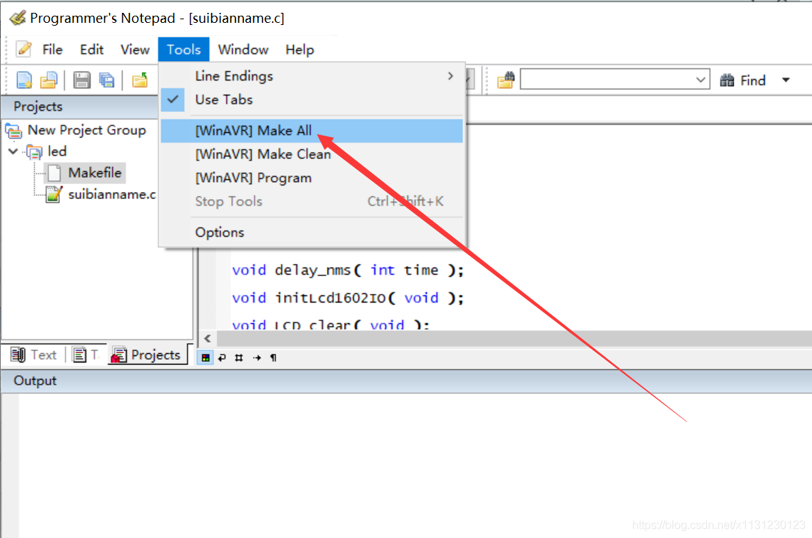

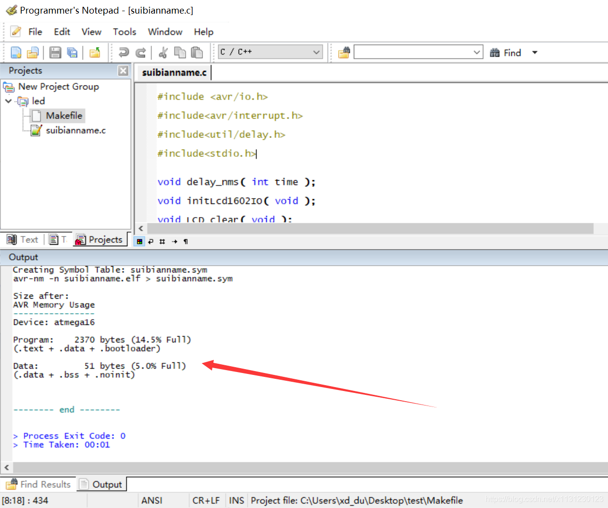

2 编译
在这里插入图片描述
可以翻一翻
在这里插入图片描述
