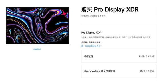

三年过去,目前苹果采用新显示技术面板的设备,只有 2019 年在 WWDC 发布的 Pro Display XDR 显示器,但是价格昂贵,远不能被普通老百姓所接受。

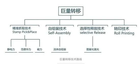

现在摆在 MicroLED 面前最后的难题就是巨量转移技术,简单说,就是在指甲盖大小的 TFT 电路基板上,均匀焊接上百甚至更多的红绿蓝三原色 LED 微小晶粒,其允许的工艺失败率是几十万分之一,这一技术的工艺难度十分之高。在设备方面,精准度、转移头的设计及设备投入也导致成本偏高。而在制程方面,巨量转移技术的产能、良品率一直不能满足各家厂商的需求。
但可以看到,从 2020 年下半年开始,陆续出现玻璃基板、胶带辅助激光转移、弹性印模微转印技术、磁性 Micro LED 转移等多种方案,这为日后的巨量转移良率的提升提供了技术思路。

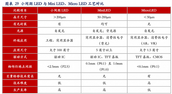

在效果上,Mini LED 晶粒尺寸介于 500 微米至 50 微米之间,而极致的 Micro LED 通常晶粒尺寸在 50 微米以下,因此 Mini LED 在近看的时候可能会出现颗粒感,但相比较传统的 LCD 电视依然效果显著提升。
