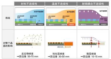

晶圆尺寸的影响:任何刻蚀都要面临边缘不连续性以及由其导致的边缘反应物、钝化和鞘层梯度(图1)。
图1:300mm逻辑、存储器和MEMS制造商都面临边缘的不连续性问题。
腔室和晶圆之间的温度差会导致温度的不连续性,这种不连续性又会导致钝化梯度。材料(或化学)的不连续性和反应物梯度会导致化学物质吸附速率出现差异。除温度梯度以外,晶圆边缘反应物消耗量和副产物排放速率的变化也会导致吸附速率发生变化。在晶圆的边缘,从偏置表面到接地或悬浮表面的变化也会导致等离子体壳层弯曲并进而改变离子相对于晶圆的运动轨迹。
任何晶圆的刻蚀都涉及边缘不连续性,而且随着晶圆尺寸提升至300mm,这些问题对良率的影响会更为显著。对300mm晶圆来说,外层8mm边缘的表面积占比可达10%左右,即使是外层2mm边缘也几乎占据晶圆表面积的3%,依然具有不可忽视的影响。

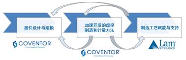

得益于对Coventor的收购,泛林在器件设计、工艺建模(包括“虚拟制造”)和新式虚拟计量技术方面开始有所建树,能够避免上述的多周期现象并提高解决方案的交付速度(图2)。
图2:使用器件建模和虚拟制造平台的反馈可以实现工艺优化以改善MEMS的制造和设计
 基于MEMS+®或CoventorWare®(包含CoventorMP® MEMS设计平台)的MEMS器件设计可以作为工艺优化(参见图2)的第一步。
上述设计过程的第一步是输入材料特性和工艺描述。然后通过导入MEMS布局或根据MEMS+组件库的参数元素进行组合即可创建器件模型。MEMS+用户可以通过组合高级有限元或特定于MEMS的基本构成要素实现完整的设计。创建器件模型后即可将其导入MEMS+执行仿真试验。随后可将MEMS设计的降阶模型导入MathWorks或Cadence环境执行系统或电路仿真试验。前述所有形式的模型都可以用3D展示。
MEMS+3D模型还可以被转移至CoventorWare。CoventorWare使用专门的预处理器,并设有针对MEMS器件优化的网格划分选项。该工具包含一套适用于各种MEMS物理建模的现场解决工具,其中涵盖了世界一流的耦合机电、静电、压电、压阻和阻尼效应。它还支持封装效果分析,具体实现方法包括直接模拟封装和基板的热机械行为,或使用第三方FEA工具将基底形变导入MEMS+器件模型。
上述步骤完成后可以用SEMulator3D®在MEMS设计上执行虚拟制造和工艺建模。SEMulator3D可基于一系列单元加工步骤创建虚拟3D半导体器件模型。通过使用集成了工艺流程的完整模型,SEMulator3D可以预测工艺变更对下游过程的影响,因而晶圆厂无须再进行“构建和测试”。虚拟制造技术可用于运行数字化实验设计(DoE)生成虚拟计量数据,并针对设计给出反馈。泛林设备的实际工艺处理结果数据可以导入虚拟过程模型用于校准模型、优化工艺开发和缩短寻找“配方”所需的时间。

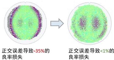

在过去,陀螺仪可以容许微小的倾斜(约0.1度),但如今的高级陀螺仪可以容许的误差则要小得多。良率高低的差异可能就是由于沟槽设计中微小的斜率误差或其他不理想因素。然而,使用传统的SEM计量技术又难以精确测量这种极其微小的斜率。在这种情况下,要想保证性能,就必须制造出完整的器件进行测试,并基于测试结果进行工艺开发,而这整个过程要循环多次才能推断出真正满足要求的刻蚀工艺。
很明显,上述开发过程非常适合用虚拟模型处理。通过将斜率纳入虚拟模型可以精准确定斜率变化带来的各种影响,包括对器件性能的影响。此外还可以根据测得的性能数据对虚拟模型进行校准以及通过仿真测试确定斜率。使用这一技术可以缩短制造工艺的开发时间并提高良率。
上述概念已被实际应用于开发一款高级MEMS陀螺仪并成功提高了良率(图3)。
图3:在实际应用中通过工艺优化将良率损失从35%降低到了不足1%。
良率在优化前和优化后的巨大变化(从大约65%提升到99%)部分是由于能够建模并了解斜率对器件性能的影响。通过设计一种新的计量技术来更准确地测量测试晶圆的斜率也可以达到同样的效果。
