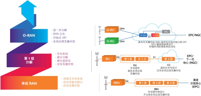

其次,像O-RAN这样的行业联盟正在推动无线电行业技术进步,以实现规模经济,这不仅可以降低成本,还可以提高供应链的安全性,并提供新的方法来使这些无线网络商业化。具体来说,“O-RAN联盟是由运营商建立的,O-RAN的主要“背后推手”就是O-RAN联盟。2018年2月,西班牙巴塞罗那MWC世界移动大会期间,中国移动、美国AT&T、德国电信、日本NTT DOCOMO和法国Orange五家运营商,共同联合发起了O-RAN联盟。O-RAN 架构将模块化基站软件堆栈集成在现成的硬件上,允许来自分立供应商的基带和无线电单元组件无缝地一起运行。
它明确了定义需求,并帮助建立供应链生态系统,以实现目标。”为了实现这些目标,O-RAN联盟致力于体现“开放和智能的原则”。因此,他们的活动集中于定义3GPP指定的物理接口,以便将其作为可互操作的白盒解决方案在整个行业内标准化和实现。此外,O-RAN还定义了硬件要求,并为O-CU、O-DU和O-RU提供了参考设计。这些将使前端和基带处理器标准化,进一步降低解决方案的成本。与集成无线电等其他集成的5G设备一起,这些设备可以定义小蜂窝将成为什么,并使这些标准得以实施。这些机构的工作是至关重要的。

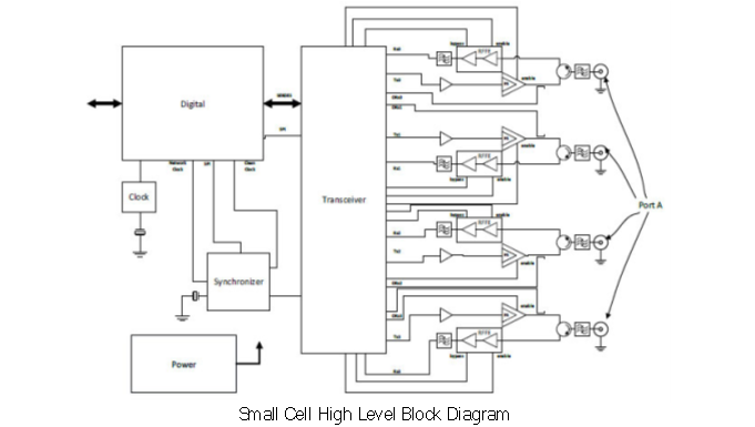

系统概述
下图为典型的4T4R 45g小型蜂窝方框图。有很多可能的排列,包括2T2R,以及从24 dBm到更高的功率等级。这些设备很容易根据O-RU的波段和功率级别变化进行缩放。

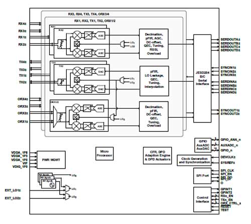

RadioVerse™5包括广泛的集成收发器,支持高达200mhz的占用带宽,集成了诸如数字预失真等先进功能。总之,该系列产品不仅满足5G技术设备的需求,而且还继续支持LTE和多载波GSM RF的要求。
除了LNA和PA之外,每个RadioVerse™设备都包括构建一个完整无线电所需的一切。这包括所有的发送和接收功能,合成器和时钟。它还包括运行AGC和增益控制放大器所需的状态机和VGA。虽然RadioVerse™产品都是高达6 GHz的宽带,但LNA和PA不是,且必须由频带或频率范围指定。因此,为了完成无线电发送,必须将合适的LNA和PA与无线电配对。

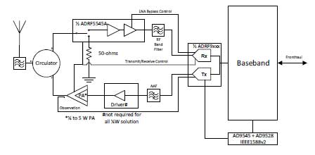

当ADRV90296与下图所示的ADRF5545A相结合时,就很容易构建一个“双芯片”接收器。与其他几个无源元件相结合,就可以形成一个非常紧凑、高性能的接收机设计,如图中的信号链所示。这种架构的主要优势是可能的高水平集成,这不仅实现了低成本,还实现了低功耗。RadioVerse系列的架构消除了许多典型的与经典接收机设计相关的元素,包括一些射频放大、滤波和大部分剩余无线电功能的集成,包括通道滤波器(模拟和数字)和基带放大器。这些通常是系统中一些最大和最高功率的器件,与直接射频采样等其他架构相比,这些器件大大节省了成本。
这一切是如何结合在一起的?
下图显示了完整的信号链,包括一些必需的控制信号。为了提高功率效率,该电路包括发射和接收信号,以在TDD的各自周期内启用和禁用放大器。类似地,这也可以与FDD一起使用,在未使用的插槽期间关闭电源,从而节省电力。此外也需要改变LNA上的输入开关,以分流任何返回的发射功率到终端,而不是核心放大器的输入。这些不同的信号可以由ASIC、FPGA或收发器生成和编配各种信号。
Complete TRx
Rx信号链包含一个函数,该函数相应地改变数字数据流,以考虑减少的模拟增益,从而在将绝对信号电平传递到低电平到基带下游的剩余部分时保持绝对信号电平。
这里显示的应用是用于单频带。虽然收发器是宽带的,并且覆盖了所有高达6ghz的频率,但并不是所有设计中的设备都能做到。像LNA和PA这样的设备通常是带状的,需要基于支持的波段进行选择。通常,这些设备在引脚兼容选项中可用,以覆盖6 GHz以下的所有常见带宽,并且很容易更换。这使得支持所有流行的TDD和FDD波段,包括5G和那些建议的O-RAN。

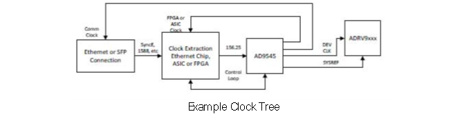

时钟树
根据配置的不同,可以有几种不同的时钟配置。如果想精确定时校准,就需要两阶段的时钟合成。第一阶段将需要通过ASIC、FPGA或控制器与基带连接,以适当地计时和校准无线电数字化。这个应用程序将需要处理通过前端或本地GPS接收器提供的精确时间协议(PTP)信息。这将确保无线电和基带处理器准确地知道何时应该处理无线电帧。
AD9545系列非常适合于精确调整主时钟到收音机的频率、相位和时间。它的优点是,它可以配置为在没有参考的情况下临时操作,并在与TCXO或OCXO耦合时,在故障或间歇参考时钟的情况下保持准确性。
对于不需要精确定时校准的配置,或者作为需要精确定时校准的配置的第二阶段,需要一个时钟分配装置。分配装置的目的是产生整个无线电的时钟范围。这包括那些需要JESD, eCPRI,以太网,SFP和其他关键信号的无线电。

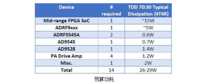

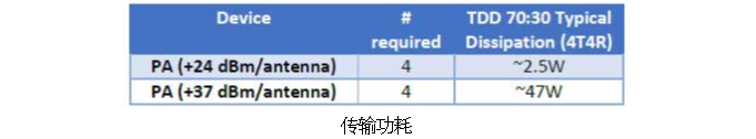

功耗
总功耗是由许多因素决定的。这些因素包括FPGA和实现的功能、选择的收发器和启用的选项、需要的时钟树以及产生的射频功率。
对于一个低功率小型蜂窝,增加约2.5W的额外功率,总耗散约为30W,这对于由PoE解决方案供电的被动制冷室内小型蜂窝来说是合适的。

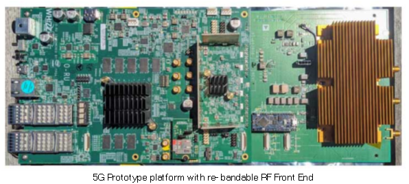

本文简单介绍了可用于通信应用的5G技术设备,并支持适合5G开发的低成本实现,特别是那些实现O-RAN O-RU的解决方案。包括来自RadioVerse™系列的设备以及射频放大器、时钟恢复/同步和以太网/负载点调节电源。这些高度集成的设备可以用于5G小型蜂窝、微基站、宏基站和大规模MIMO应用。
当一个合适的PHY和软件被提供在FPGA, eASIC或ASIC上,一个完整的O-RU解决方案可以被开发出来。这个解决方案是我们与Intel、Comcores & Whizz systems的合作伙伴共同开发的。这些解决方案不仅满足所需的射频特性,而且满足部署低成本、高性能O-RAN平台所需的成本和功率预算。
