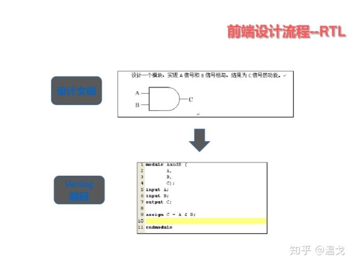

由文档来写 RTL

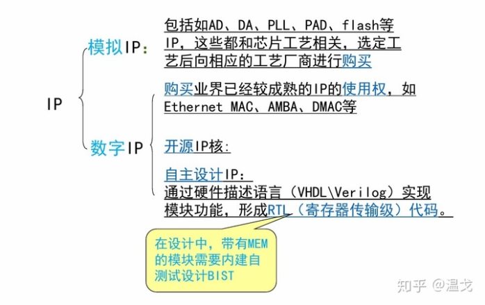

而用 RTL 实现的各种功能模块,来组成一个实现具体功能的 IP,SOC 芯片最终由 SOC integration 工程师把各个 IP 集成到一起。
IP 又分为模拟 IP 和数字 IP,大概可以做如下的分类:

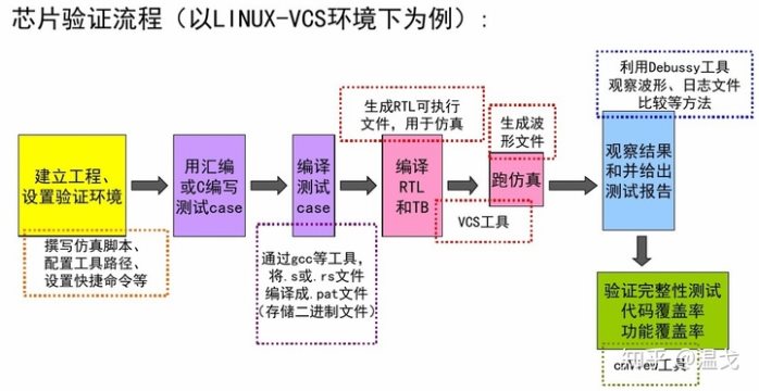

验证
验证是保证芯片功能正确性和完整性最重要的一环。验证的工作量也是占整个芯片开发周期的 50%-70%,相应的,验证工程师与设计工程师的数量大概在 2-3:1。
从验证的层次可以分位:模块级验证,子系统级验证和系统级验证。
从验证的途径可以分为:模拟(simulation),仿真和形式验证(formality check)。

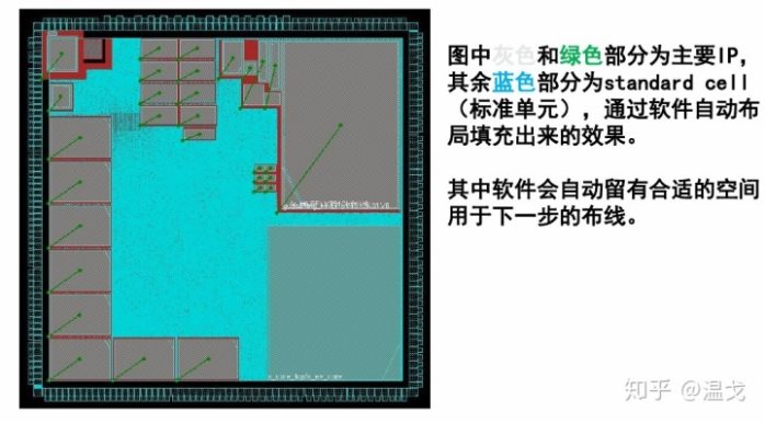

布局
布局即摆放标准单元,I/O pad,宏单元来实现个电路逻辑。
布局目标:利用率越高越好,总线长越短越好,时序越快越好。
但利用率越高,布线就越困难;总线长越长,时序就越慢。因此要做到以上三个参数的最佳平衡。
布局完成效果图:

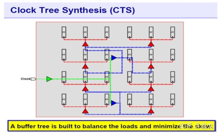

时钟树综合——CTS
Clock Tree Synthesis,时钟树综合,简单点说就是时钟的布线。
由于时钟信号在数字芯片的全局指挥作用,它的分布应该是对称式的连到各个寄存器单元,从而使时钟从同一个时钟源到达各个寄存器时,时钟延迟差异最小。这也是为什么时钟信号需要单独布线的原因。

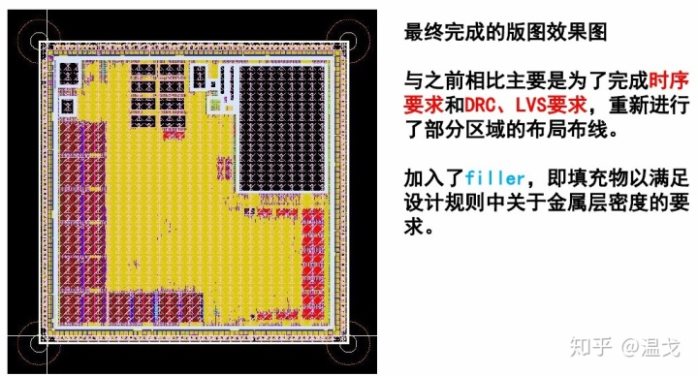

版图物理验证
这一环节是对完成布线的物理版图进行功能和时序上的验证,大概包含以下方面:
LVS(Layout Vs Schematic)验证:简单说,就是版图与逻辑综合后的门级电路图的对比验证;
DRC(Design Rule Checking):设计规则检查,检查连线间距,连线宽度等是否满足工艺要求;
ERC(Electrical Rule Checking):电气规则检查,检查短路和开路等电气规则违例;
实际的后端流程还包括电路功耗分析,以及随着制造工艺不断进步产生的 DFM(可制造性设计)问题等。
物理版图以 GDSII 的文件格式交给芯片代工厂(称为 Foundry)在晶圆硅片上做出实际的电路。
GDSII 效果版图
