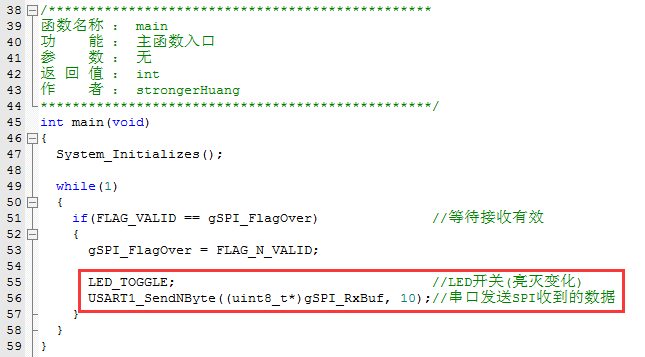

测试原理及现象:主机间隔500ms发送10个字符(0-9),从机开启SPI中断接收数据,接收满10字节数据,置标志位gSPI_FlagOver有效,并变化LED,通过串口打印接收到的数据。

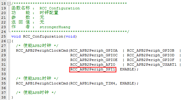

一、RCC时钟配置
该函数位于在bsp.c文件下面;
使能RCC时钟:RCC_APB2Periph_SPI1

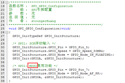

二、引脚配置
该函数位于在spi.c文件下面;
这里是对SPI所使用引脚进行配置。
注意:
SPI作为从机,MOSI作为从机接收而不是MISO,“今天的重点”我还会强调这点。

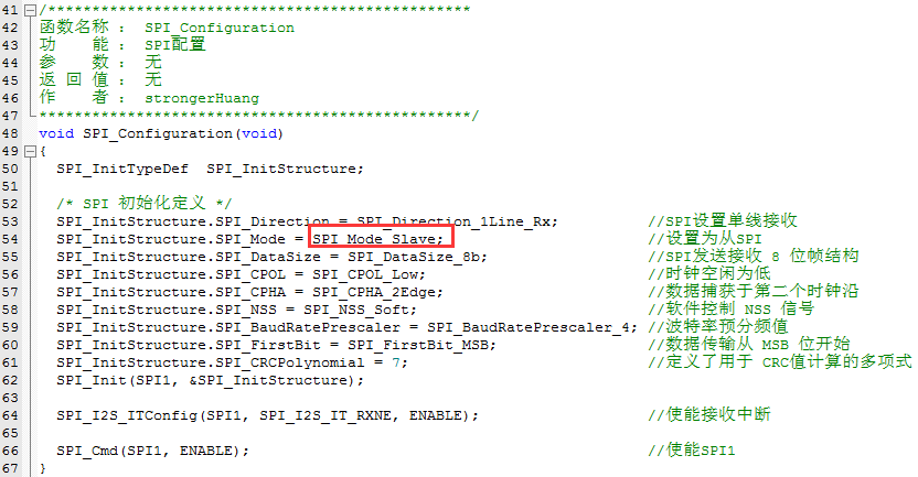

三、SPI配置
该函数位于在spi.c文件下面;
对SPI进行配置。
配置的每一条语句都有注释,请看源代码.
强调一点:SPI_CPOL_Low时钟空闲为低,这个引脚容易受干扰导致通信故障。

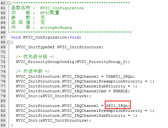

四、SPI中断控制器配置
该函数位于在bsp.c文件下面;
因为开启了中断接收数据,这里必须配置中断控制器。

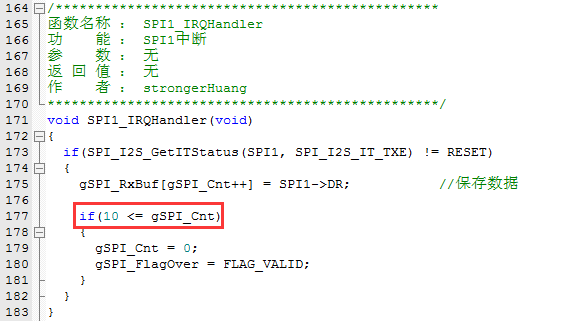

五、SPI中断处理
该函数位于在stm32f10x_it.c文件下面;
文章开始就说明了:接收满10字节数据,置标志位gSPI_FlagOver有效。该函数就是这个意思。
六、主函数应用
该函数位于在main.c文件下面;
这就是文章开头“测试原理及现象”的描述,就不多说了。

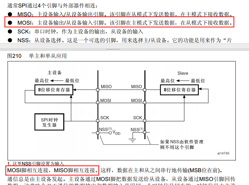

六、今天的重点提示
A.主从连接方式:
这里对于开始学习的朋友来说,有点不理解(因为基本上都知道串口的通信,主机Tx对应从机Rx),还以为“主机的MOSI”连接的是“从机的MISO”,其实这里是和串口的区别之一(当然还有其他,这里不讲解)。具体请看参考手册。
B.常见问题
之前有写过关于SPI主从通信的实例。但是,我今天专门找了两套板子来测试,刚开始,通信始终有问题(从机不停地在接收0x00数据),结果发现两板子之间没有共地,找了根线接上,数据没有不停地接收了。
但新的问题又来了,开始接收的数据正确,一旦出错了一位,后面接收到的数据都不对了。我是不停的查看代码,开始始终怀疑代码有问题,但把代码该了无数次(不知道好多次)之后,手册看了几遍,上网也查了很久,还是一样的现象,结果,我用示波器测试了一下通信的时钟(SCK),频率有几M, 波形间隔大概只有100ns,我就怀疑问题出在通信的线上,线太长了(估计有四五十厘米),果不然,使用短点的通信线,问题就好了。
说实话,一个不起眼的问题,可能会耗掉你无数的时间,这里我将我走过的弯路告诉大家,希望不要走这条弯路,今后的分享中我也会将一些容易出错的地方拿到这里讲解。
