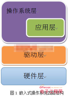

嵌入式操作系统(Embedded Operation System,EOS)是指用于嵌入式系统的操作系统。嵌入式系统分为4层,硬件层、驱动层、操作系统层和应用层,如下图所示。嵌入式操作系统是负责嵌入式系统的全部软、硬件资源的分配、任务调度,控制、协调并发活动。它必须体现其所在系统的特征,能够通过装卸某些模块来达到系统所要求的功能,是一种用途广泛的系统软件。
