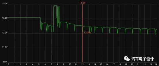

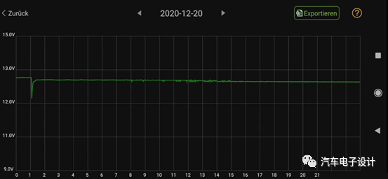

如下图所示,这是我们典型的设计情况,在比较小的静态电流下,整车总线处于休眠状态,整体的 12V 电池电压处在缓慢变化的通道,车辆可以停放很久。
图 1 典型电动汽车车辆停放 12V 典型的情况

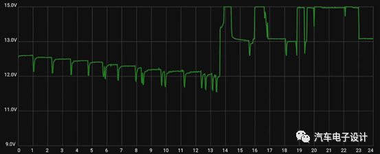

如果我们在行车状态下,DCDC 会工作,这个时候会把电压进行提升,从 12.6V 提升到 13.2V 在充电状态下下会把电压继续提高。这是典型的早上开车去上班,然后晚上开回来的工作情况。
图 2 ID3 在两个工作时间段 12V 电压的主要变化情况

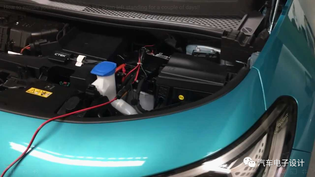

那么为什么 ID3 会亏电呢,这主要的原因是,ID3 通过 t-box 把主要的域控制器 ICAS1 和后台网络连接,当我们通过 App 连接到车辆的时候,车辆的用电就持续工作,这个时候设置的是 DCDC 不工作,整个高压不上电。由于域控制器本身的工作电流和相关联的网络都打开了,耗电是持续的,如果存在一些后台的持续应用,类似于这种,老在持续用电随着时间的持续,这个 12V 电池就亏电了。
图 3 ID3 系统 12V 用电网络的情况

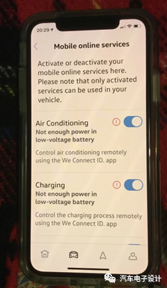

在 ID3 的软件系统里面,现在对这个问题开始了侦测,通过授权 APP 开启了充电过程,通过授权以后,可以让车辆自主在停放时间段根据 12V 小电池的状态进行充电过程,如下图所示。
图 4 根据用户授权,这个 12V 电池可以进行补电

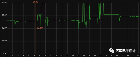

如下图所示,当电池电压比较低以后,ICAS1 的域控制器的更新算法,可以开启整车的高压系统给 DCDC 供电,DCDC 在 14 点左右的状态对 12V 电池进行工作,这个算法可以持续 40-50 分钟,充满以后让 DCDC 进行休眠。
图 5 ID3 里面的 12V 电池补电工作
