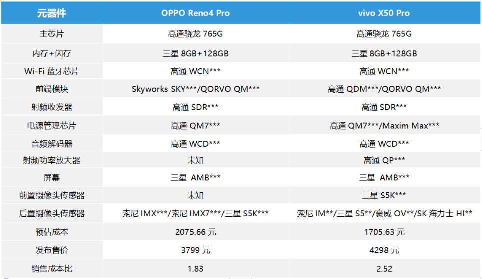

我们选取了OPPO Reno4 Pro、vivo X50 Pro、Redmi 10X、华为畅享Z 5G、荣耀30S、三星Galaxy A51 5G这六款手机进行对比,在中端产品的处理器选择上,手机厂商不再局限于高通,选择更多。

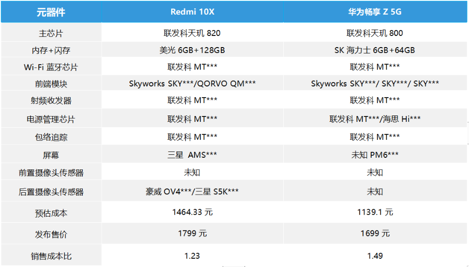

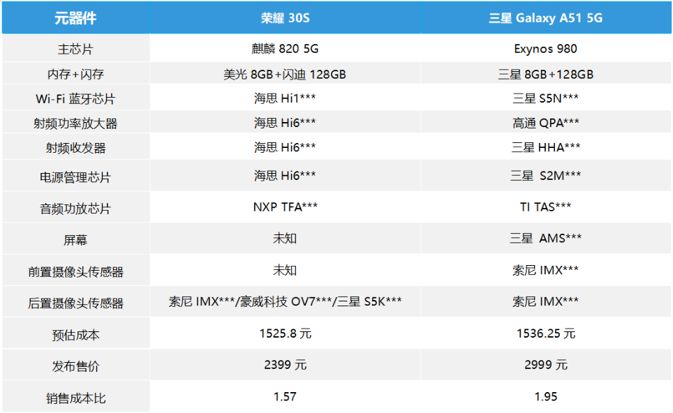

OPPO Reno4 Pro和vivo X50 Pro均搭载高通骁龙765G处理器,在主控部分采用全套高通方案,在前端模块和电源管理芯片有不同供应商。Redmi 10X和华为畅享Z 5G均搭载联发科天玑800系列系列,主控部分除了联发科, Redmi 10X在前端模块上选择了不同的供应商,华为畅享Z 5G的电源管理芯片由海思提供。荣耀30S首发麒麟820 5G,主控也多为海思提供。三星Galaxy A51 5G搭载自家的Exynos 980芯片。

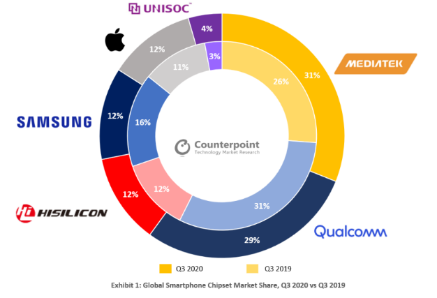

2020年初发布的手机多选用高通骁龙765G处理器,联发科推出天玑800系列后,逐渐占领市场。受禁令影响,麒麟芯片不足,2020年华为和荣耀的多款中端手机都开始采用联发科芯片。得益于中端产品大量出货,2020年第三季度联发科以31%的市场份额成为全球最大的智能手机芯片组供应商。

比如主打影像功能OPPO Reno4 Pro后摄像头模组成本为35美元,vivo X50 Pro后摄像头模组成本为23美元。但主打性价比的Redmi 10X后摄像头模组成本为13.5美元,华为畅享Z 5G后摄像头模组成本为9美元。定位不同,相关元器件的成本差距在2倍以上。

OPPO Reno4 Pro和vivo X50 Pro的销售成本比很高,将中端手机卖出了旗舰的价格。这两个品牌在做中端产品的刀法十分精准,主打拍照功能的系列不仅影像功能有所提升,还在产品的外观设计上下功夫,追求轻薄时尚,很容易俘获喜欢拍照,在意产品颜值的女性用户。

Redmi 10X和华为畅享Z 5G是性价比机型,在严格的成本控制下,Redmi 10X采用水滴屏设计,充电功率也不高,华为畅享Z 5G的采用LCD屏幕,侧边指纹识别。在追求性价比的同时,往往意味着配置的妥协,手机厂商在做产品的时候,会根据市场反馈来取舍,保留用户较为在意的硬件配置,不太在意的地方就可以降低标准。
荣耀30S首发麒麟820 5G,提升了主摄像素和充电功率,但依旧采用采用LCD屏幕,侧边指纹识别,性价比还不错。三星Galaxy A51 5G在全球的销量很不错,但是在国内定价偏高。
