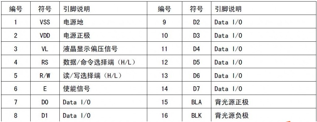

这里用到的液晶为LCD1602,能够同时显示16x02即32个字符(16列2行)。1602液晶模块内部的字符发生存储器(CGROM)已经存储了160个不同的点阵字符图形,这些字符有:阿拉伯数字、英文字母的大小写、常用的符号等,直接向其写入ASCII码即可显示相应字符。1602共16个 管脚,管脚功能如下:

其中7~14管脚为IO,与单片机的P0口相接,单片机可通过向P0口发送数据被液晶模块并行接收。
4管脚为数据命令选择端,与单片机P3^5口相连。故可通过控制P3^5口的电平高低,向液晶模块写入命令或数据。由数据手册得知,
写指令时,RS=L,RW=L,D0~D7为指令码,E管脚为一高电平脉冲;
写数据时,RS=H,RW=L,D0~D7为数据,E管脚也为一高电平脉冲。
P3^4与液晶模块6管脚相连,控制液晶模块使能。

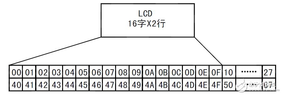

LCD模块中的RAM地址映射如下
51单片机对LCD液晶显示器的控制
要想把数据写入X地址,则先要输入指令0x80+X;
例如想让字符显示在第二行的第一个,则在将字符传入前,要写入指令write_command(0x80+0x40)
