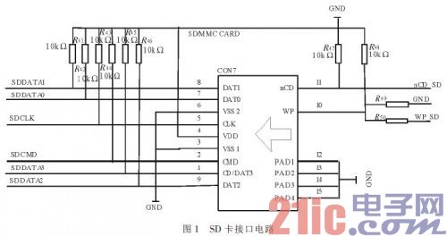

1 硬件接口电路设计
本系统硬件开发平台处理器为S3C2440A,是三星公司推出的16/32位RISC微处理器,ARM920T内核,主频400 MHz,最高可达533 MHz,内部具有丰富的系统外围控制器和多种通信接口。SD卡支持SPI和SD两种通信模式,S3C2440A具有SD卡接口,支持SD总线模式,所以不再像低端的ARM处理器那样采用SPI模式,而是采用SD总线模式,这样可以大大提高SD卡的读写速度。S3C2440A与SD卡读写器的接口电路如图1所示。
基于ARM9-μC/OS-II软硬件平台的SD卡文件系统的设计与实现
SD卡的DAT0~DAT3、CLK(时钟线)和CMD(命令线)分别连接到S3C2440A的SDDATA0~SDDATA3、SDCLK和SDCMD引脚。SD卡支持单线和宽总线的数据传输,宽总线数据一次传4位,数度更快,因此,此设计采用宽总线方式。

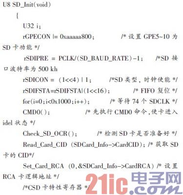

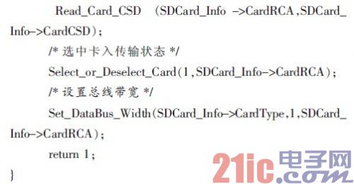

2.1.1 SD卡初始化
SD卡读写操作都是基于命令的,通过向SD卡发送命令并读取命令的响应来实现对SD卡的控制。在SD卡读写之前,首先要进行初始化操作。这是确保SD卡能进行正常数据读写的前提,SD卡初始化完成了SD卡上电,确认,设置逻辑地址,使其进入传输状态以及设置总线带宽几大主要工作。需要注意的是,在发送使SD卡空闲命令CMD0之前至少等待74个时钟,确保SD卡进入SD总线模式。SD卡初始化代码编写如下:

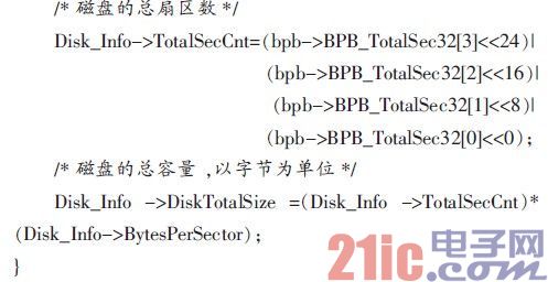

2.2.2 文件系统初始化

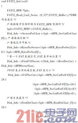

文件系统初始主要是读取SD卡的DBR扇区(0扇区),并分析该扇区内容,从而获取每扇区字节数,每簇扇区数,FAT开始扇区号,根目录开始扇区号等关键信息,为文件的创建,读写等操作做准备,文件系统初始化函数代码如下:

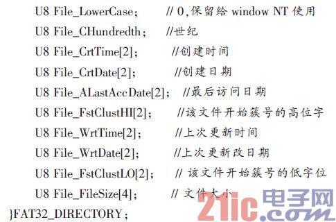

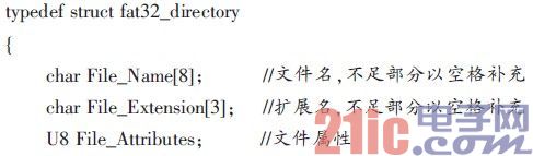

SD卡上创建文件或目录的过程就是在文件目录表FDT中申请登记项的过程,为此程序设计时定义了如下结构体:

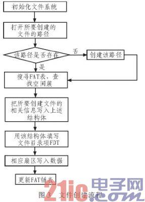

在文件目录项FDT中申请登记项动作就是通过对上述结构体的操做来完成的,操作流程,也是文件创建流程如图3所示,当把SD卡插入卡插槽时,系统首先初始化SD卡,即读取SD卡的DBR扇区(0扇区)获取相关信息,接下来打开所要创建文件的路径,如果路径不存在,创建该路径,如果存在,搜寻FAT表,找空闲簇。再接下来把要创建的文件的相关信息(文件名,文件大小,创建时间,属性等)填入上述结构体,把该结构体写入文件目录项FDT,相应的扇区写入数据,最后更新FAT链表。文件创建实现函数为FAT32_Creat_File()。
