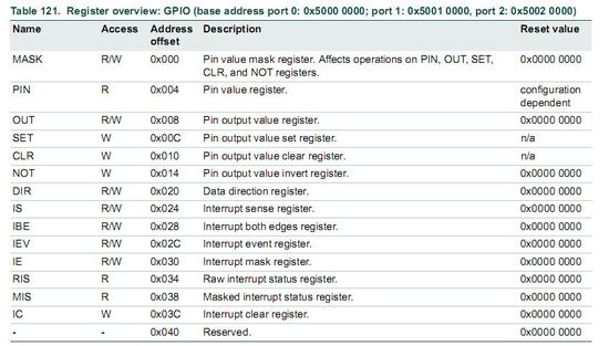

首先我们来点LED,我用的板子上有3个LED灯,分别在P0.22,P0.23,P0.24上 以灌电流的方式驱动。打开LPC1200的E文手册,找到GPIO这一章节,看看寄存器如下图所示:
MASK是屏蔽寄存器,默认不屏蔽,因此不用管这个寄存器!
PIN是输入寄存器,今天我们做GPIO的LED实验,无需用到读数据,如果用到读数据则要用到该寄存器。
OUT是输出寄存器,赋值1相应的管脚输出高电平,0相应的管脚输出低电平。
SET ,CLR和NOT也是和OUT输出相关的寄存器,看看解释就知道什么意思。
DIR是方向寄存器。
IS和后面的寄存器是和GPIO中断相关的寄存器。
GPIO的LED实验主要用到 DIR设置方向,SET设置默认输出高电平,OUT改变输出状态。
因此我们设置P0.22可以如下写法:
LPC_GPIO0->DIR|=(1<<22);
设置输出成高电平可以如下写法:
LPC_GPIO0->SET|=(1<<22);
主意:SET那位置1则将相应的位输出为高,置0不会置高 也不会置低,CLR用法正好相反!
让LED闪烁我们可以让OUT取反,或者用SET先置高然后CLR置地!
我们这里使用简单的OUT取反
LPC_GPIO0->OUT=~LPC_GPIO0->OUT;
主意这里将整个口取反了。
如果单个口操作可以使用 上面的方法!
由于我的板上没有别的资源因此将整个口取反也无妨。
不要忘记了在时钟控制中使能GPIO0 的时钟:LPC_SYSCON->SYSAHBCLKCTRL |= (1UL<<31);
