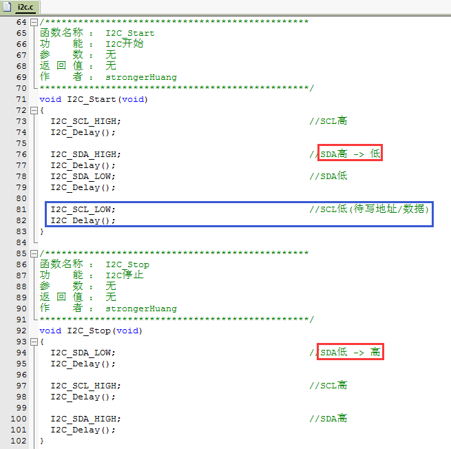

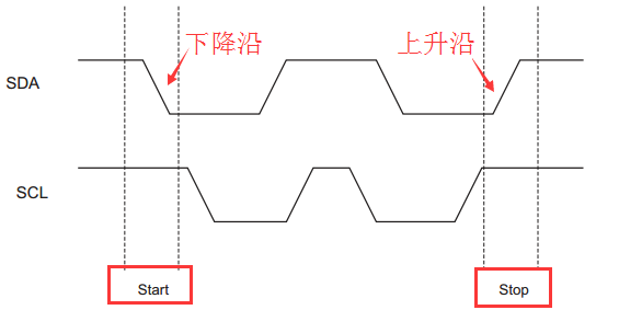

1.开始和停止条件
SCL时钟电平为高:
SDA数据线由高 -> 低 为总线开始条件;
SDA数据线由低 -> 高 为总线结束条件;
(注意:开始之后将SCL变为低电平,防止误操作SDA使其通信停止,见源代码)
时序图:
源代码程序:

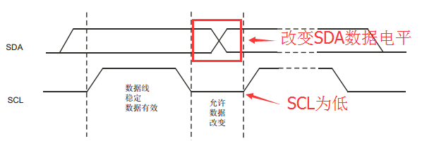

2.数据位传输
SCL时钟电平为低, 可以改换SDA数据线的电平,在SCL上升沿的过程将SDA数据发送出去。
(切记:请先将SCL变为低电平,再改变SDA电平状态。 主要用于I2C读写Byte函数,这两个函数网上很多人写的不规范,引用需注意,在下面我会举例说明)
时序图:
发送一位“高”数据流程:
SCL_LOW时钟低 ->  SDA_HIGH数据 ->  SCL_HIGH时钟高

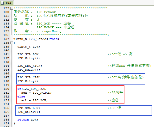

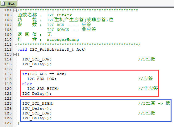

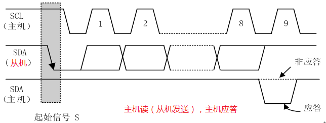

3.应答位信息
I2C 是以字节(8位)的方式进行传输,总线上每传输完1字节之后会有一个应答信号,主器件(主机)需要产生对应的一个额外时钟。
应答位产生及接收:
1.在(主机)写数据的时候是从机应答(给主机),主机检测;
2.在(主机)读数据的时候是主机应答(给从机),从机检测;
(这里可以借助I2C读写函数一起理解)

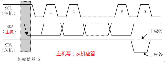

1.时序图(主机写,从机应答,主机读取应答):
2.时序图(主机读,主机产生应答):
4.I2C写一字节
这里说的I2C写,是主机往从机接入1Byte的数据;
“写”要求按照上面的“数据为传输”来操作:在SCL时钟为低电平时准备好,待SCL为高电平时发送出去。
写完一字节(8位)之后,读取从机的应答位:
若为0,表示从机应答,可以继续下一步操作;
若为1,表示从机非应答,不能进行下一步操作。

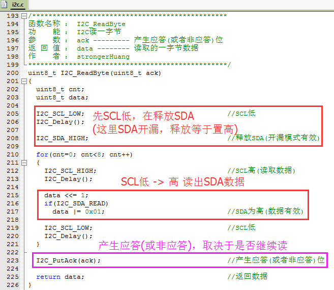

5.I2C读一字节
I2C的读一字节函数,其实和“写一字节”类似,只是数据传输方向相反,应答的方向也是相反。
读完一字节(8位)之后,由主机产生应答(或非应答)位:
若产生应答,表示可以继续读下一字节操作(从设备地址指向下一字节);
若产生非应答,表示不可以继续读下一字节操作;
网上I2C读数据程序和“写数据”类似,存在很多不标准的版本,参考时请注意。
读一字节时序(主机读取前面8位数据 + 主机产生1为非应答<连续读,主机产生应答位>):
读字节源代码程序:

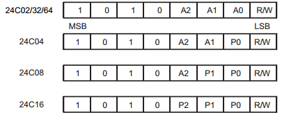

1.设备(从机、器件)地址
I2C的开始信号之后的第一步就是发送设备物理地址, AT24Cxx的物理地址的格式如上面:
前面四位固定为:1010
第567位对应A2 A1 A0(有些器件未使用)
第8位是读/写位。
一个设备一般是接地,这就是为什么我们看到A0这个宏定义的来由。

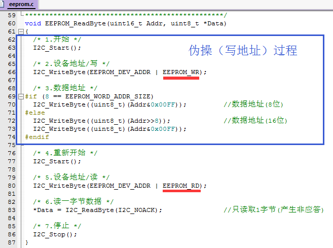

4.EEPROM读一字节数据
EEPROM读数据和写数据相比,要多两个步骤(见下面源代码)。由于要先确定读的地址,所以要先发送地址,使其EEPROM指向对应的地址。(当然,如果当前地址就是需要读取的地址,也可以省略前面发送地址的步骤)。
(在手册中有这么一个步骤“Dummy Write”,有些人把它翻译为“伪操作”,可能很多人不明白它的意思,其实就是确定地址,先要发送地址的意思)
具体请看源代码:(未检测应答,需要可以看我提供的另一个源代码程序)
