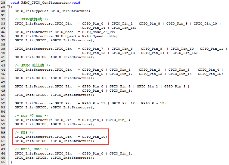

二、FSMC引脚配置
该函数位于fsmc.c文件下面;

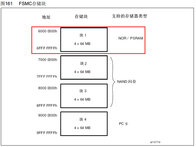

使用了FSMC的引脚都须配置为“GPIO_Mode_AF_PP”,否则不能使用(感兴趣的可以试试)。对于NE3就是:NOR/PSRAM3,我测试的工程是使用FSCM存储块1(下图)的NOR/PSRAM3。所以我测试工程里面的地址是“0x68000000”,其实这个地址有讲究的,请看最后重点。

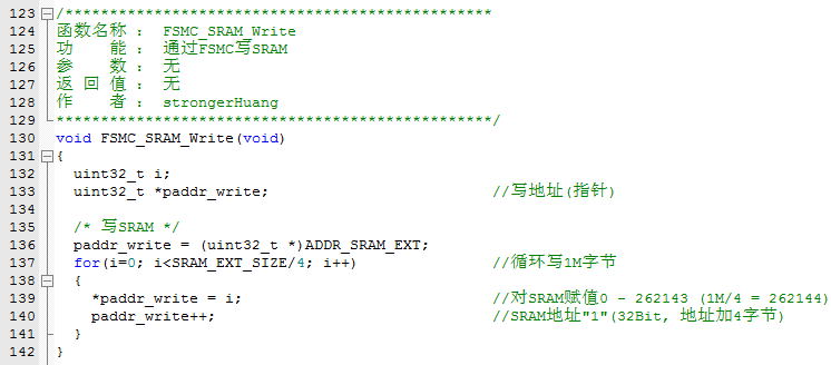

三、外部SRAM写数据
该函数位于fsmc.c文件下面;
对1M的SRAM写数据(为了测试),方便下面读操作。

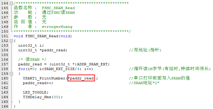

四、外部SRAM读数据
该函数位于fsmc.c文件下面;
对1M的SRAM读数据,通过串口打印出来写入的数据,每读一次,打印一次,中间有个延时,所以整个读取的过程时间比较长。
这个地址可以修改,或者选择一段来读取测试也行。希望看到的人都亲自修改程序来测试一下,方便记忆和巩固。

A.关于地址的问题,今天提供的工程外部SRAM地址是“0x68000000”(宏定义在fsmc.h里),善于发现问题和动手的人会发现一个问题,我将这个地址改为“0x68100000”或“0x68200000”测试的效果都一样。我告诉你答案,效果确实是一样的,原因就在于外部SRAM容量“SRAM_EXT_SIZE”大小是1M,而“0x00100000”刚好是1M,这里的地址溢出部分刚好抵消了,所以为什么修改地址也是一样的效果。但地址必须在存储块1的NOR/PSRAM3区域。
