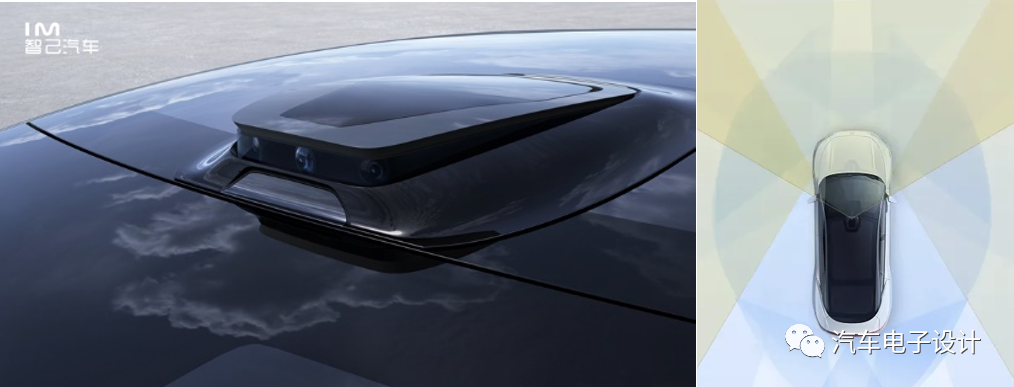

从现有的发布数据来看,这套自动驾驶的硬件技术是基于标配 15 个高清视觉摄像头、5 个毫米波雷达,以及 12 个超声波雷达的视觉融合解决方案,搭配 IPD 智能驾驶域控制器。这套功能是在之前发布的技术基础上来做城市工况+高速工况和自动泊车三个主要场景的方案,基于多个 Orin 芯片(500-1000Tops)+激光雷达的感知系统方案,做升级在法规允许的条件下实现点对点的自动驾驶。和之前发布的 ET7 相比,不管是感知还是域控制器,车企都可以在车上堆起来,真正比较的是数据收集和验证能力,通过数据积累,把 Data-Driven 的核心算法架构,进行自动数据记录、上传、标注、模型训练和迭代更新。
备注:现阶段不管是传统车企长城还是上汽,或是蔚来、理想和小鹏,把硬件堆起来是基础,演进的路线(通过不断增加软件工程人员,完善软件体系进行内构化)基本是一致的

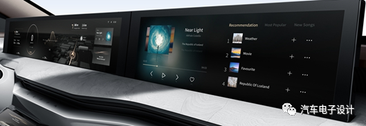

接下来随着车企讲多了,无非是所有人都把硬件堆上去,都把硬件前置软件后收费,比的是 2 年以后的体验(1 年内交车的,软件也不会全部推出来,都是要给自己留足时间的)。因此现阶段,我们几乎在这个领域看不出差距来,无非是大家比谁钱多,能坚持投入,现阶段来看,在汽车整车企业这个圈子里面,做高端化尝试的没有谁可以停止自动驾驶的投入 相比较而言,汽车 OS 还有座舱特别是中控的屏幕,还有交互就变得重要起来,大家其实也是相似的,围绕座舱域控制器开始,堆屏幕堆内存。我觉得发布会上,在这个方面放视频,还有放置一些动画效果可能更合适,采用文字去描述座舱和 OS,好像有点不够直观。侯社长觉得有点像朗诵发布会,还是太多名词罗列,并不能生动展现智己汽车 2 年之后要做出来的效果。

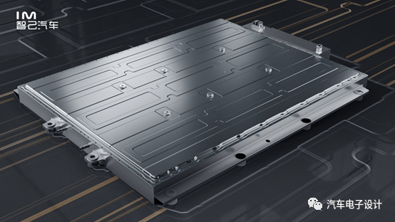

图 3 智己的电池包
