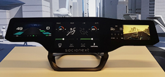

为了满足上述市场趋势,Socionext推出了智能屏幕显示芯片方案Indigo。
image.png?imageView2/2/w/550
图 Socionext智能屏幕显示芯片方案Indigo
Indigo集成了合作公司INOVA成熟的高速视频串行总线协议APIX,可支持12 Gbit/s的速度,很好地满足了座舱内对大屏显示的需求。它还支持ASIL的功能安全认证,而且可以装配视频内容保护技术HDCP,提供高速、可靠、信息安全的传输通道。最新Indigo3也配备有支持其他Serdes协议的接口,使其应用市场更为广泛。
Indigo还配备了一些安全功能机制来帮助系统达到ASIL功能安全等级。签名单元可以对屏幕进行自定义的区域校验检查,保证关键信息的准确性,同时还可以做冻屏检测。安全屏切换功能可以在内容严重失真的情况下提醒驾驶员,并通过备用通道提供基本的驾驶信息,将危害程度降到最低。其他一些辅助功能如温度监控、数据自校验、状态监控等都在实时的保证芯片功能的正常运作。
Indigo解决方案的另外一个优势是它的图形处理能力。该方案集成有Socionext自主研发的2D图形处理器 IP) SEERIS®, 可以对图形做Gamma校正、3D-LUT、压缩等处理,并可同时输出2个视频流来支持双联屏显示。新的产品规划还将加入图像Warping功能以配合HUD的应用,为了增强显示功能,区域背光调整(LocalDimming)的功能算法也将加入到下一代Indigo产品中。此外,高集成度芯片级解决方案Indigo,还可帮助简化电路,减少功能安全配置的复杂度,进而推动汽车智能座舱域控制器的发展。
