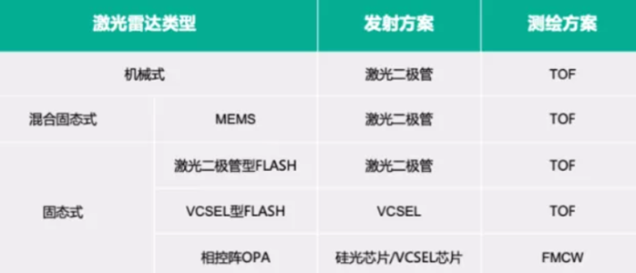

激光雷达芯片:SoC方案受捧,FMCW方案有望崛起
虽然各厂商侧重的芯片技术有所不同,但激光雷达芯片化算是未来的主要发展趋势之一,因为针对自动驾驶领域,比如无运动机械机构带来的高可靠性,满足车规要求、体积小、易于集成等优点,此外芯片化+采用成熟的半导体工艺(如CMOS工艺)可以真正实现激光雷达成本降低,将整车激光雷达成本由万元级别降到千元级别,由此达到批量应用的目标。
而激光雷达SoC方案是不少厂商的追求目标。2016 年 8 月,MIT(美国麻省理工学院)就联合 DARPA(美国国防部高级研究计划局)给出了一个解决方案:将激光雷达传感器封装到单芯片上, 尺寸仅 0.5 毫米×6 毫米。2020 年年初,MIT 成立了一家名为 Kyber Photonic 的公司,用于将上述技术产业化。
2020年6月,宁波芯辉科技与西安电子科技大学联合研制了 dToF SPAD 激光雷达传感器芯片XHS301,在单芯片上集成了核心感光器件 SPAD 。该方案既可以实现激光雷达得小型化,又可以降低成本,还立足于国内自主可控工艺,具备量产条件。
2021年1月,Mobileye发宣布与英特尔合作开发硅光子激光雷达单芯片系统,由该技术生产的激光雷达传感器将在2025年搭载在Mobileye自动驾驶车队当中。依托英特尔专业的硅光子学加工厂,该芯片在激光雷达领域将具备显著优势。
image.png?imageView2/2/w/550
Mobileye和英特尔研发的激光雷达SoC采用了FMCW技术。FMCW激光雷达的优势除了信噪比高,功耗低外,还与距离物体远近不直接相关(ToF激光雷达越远测距准确度越低),与物体运动速度不直接相关。不足之处是难度大,成本高,良率低。
一直以来,基于ToF(飞行时间)的脉冲激光器处于行业主流地位。全球大约一百多家激光雷达开发商中,只有10家左右在专注开发FMCW激光雷达。但是近年FMCW技术开始被更多企业看好。
