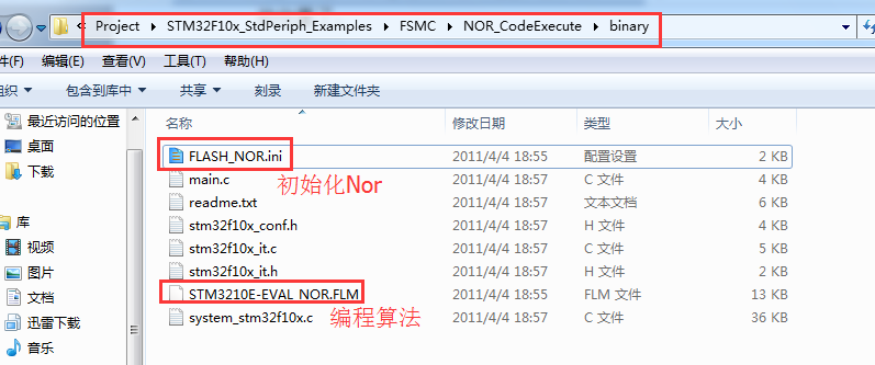

一、获取现成文件
我们使用官方标准库,拷贝标准库FSMC例程里面现成的算法。拷贝“编程算法”到keil安装目录x:Keil_v5ARMFlash里面,拷贝“FLASH_NOR.ini”到我们自己创建的工程里面(随便一个位置,方便调用,我们工程是在“LibrariesCMSISDeviceSupportstartup”下面)。

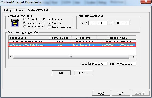

二、配置Nor地址
配置Nor地址,见下图。
注意:图中1,2不要勾上。
三、配置编程算法
拷贝了“编程算法”就可以看见算法文件。
四、初始化NOR
路径就是上面你拷贝的路劲。

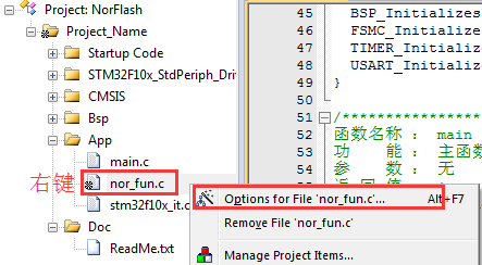

五、配置需要储存外部Nor的代码

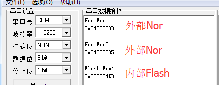

六、打印(测试)结果
通过测试函数和依次打印的数据可以看得出外部Nor的地址是0x6400xxxx,而内部Flash地址的0x0800xxxx。说明外部Nor函数确实储存在外部NorFlash里面。
七、今天的重点
A.有人觉得很奇怪,不是程序存储在外部Nor吗? 为什么还是有程序存储在内部Flash呢? 答案是:内部FLASH必须要有一部分程序来配置FSMC,这样才能使用FSMC控制读取外部Nor程序。
