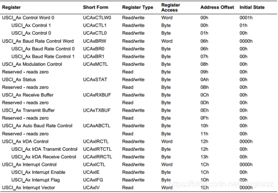

第二节 串口基础寄存器介绍
串口寄存器列表如下图所示:
在这里插入图片描述

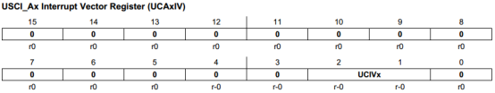

14.中断向量寄存器(UCAxIV)
在这里插入图片描述
在这里插入图片描述
详细的寄存器介绍可以参考官方数据手册中的相关章节。

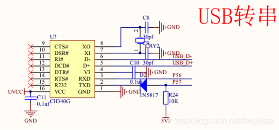

开发板上集成里USB转串芯片CH340G,所以直接使用USB数据线连接电脑,使用串口调试助手来进行通信。硬件连接如下图所示:
在这里插入图片描述
在这里插入图片描述

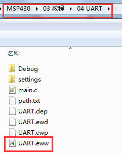

下面打开串口实验工程文件UART.eww,路径为:…MSP4303 教程4 UART,如下图所示:
在这里插入图片描述

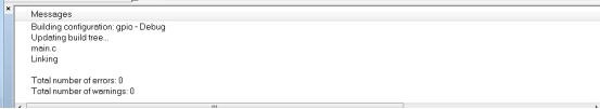

打开之后,点击编译按钮,下方出现编译完成并且没有错误之后,点击DEBUG按钮进行仿真调试,同时程序也下载进单片机中,如下图所示:
在这里插入图片描述
在这里插入图片描述

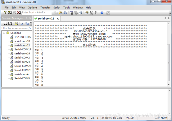

第四节 实验现象
完成第三节的操作之后,就会看到串口调试助手打印出的相关信息,发送一个字符就会将该字符加1之后返回,如下图所示:
在这里插入图片描述
