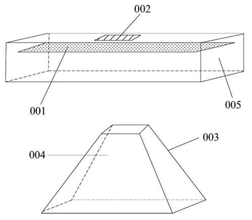

图1 全息显示装置结构示意图
图1为全息显示装置的结构示意图,可以实现360°全息显示。该装置包括:液晶显示面板001、显示控制元件002和支架003。其中,支架003在所需显示的方向上具有与液晶显示面板001的显示区域呈预设角度γ的全息膜004;显示控制元件002可以将待显示的三维图像切割为所需显示方向的二维图像,并根据液晶显示面板001的帧扫描速度对该二维图像进行同步,再发送至液晶显示面板001。
显示控制元件002包括中央处理器(CPU)和图形处理器(GPU)。在实际运行过程中,显示控制元件002抽取3D动画或播放视频的关键帧以及插入帧的时间等信息,之后分割获得待显示三维图像的前、后、左、右四个所需显示方向的二维图像信息,并对其进行缩放使之与液晶显示面板001像素为等比例信息,随后根据液晶显示面板001的帧扫描速度计算四个二维图像的时差,并以此为同步时间,将前、后、左、右四个二维图像按同步要求合成为一副完整的图像,并发送至液晶显示面板001进行显示。
液晶显示面板001可以选择以其中心为基准所形成的正多边形所在区域作为显示区域,并以中心与正多边形的各边所成区域作为相互独立的子显示区域来同步显示接收到的二维图像。装置中支架003具有棱台结构,棱台结构的顶面为与显示区域的形状相同且边长小于显示区域边长的正多边形,底面为与显示区域的形状相同且边长大于显示区域边长的正多边形,每一侧面上均具有与显示区域呈预设角度γ的全息膜,分别接收对应子显示区域投射的二维图像。
简而言之,京东方的全息显示方法,采用了一块液晶显示面板配合显示控制元件来代替多台投影机实现图像的播放显示,有效提高了全息图像亮度以及色彩的一致性。
