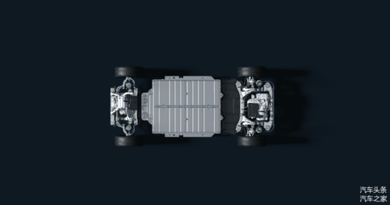

比如8分钟充满80%的电量,以国网150kW的充电功率计算,该电池组密度大致是25度电。想要满足1000公里以上的续航,能耗就必须控制在2.5度电每百公里。且根据此前的消息来看,广汽3DG石墨烯技术理论可做到充电10分钟,续航200-300公里,如此看来不免有些混淆视听。此外电池的能量密度、使用寿命和电池组的体积大小,均未透露,所以石墨烯电池优势究竟如何依旧是谜。以智己汽车的锂电池为例,高配115kWh电池组,重量达到了383.0kg之巨,能量守恒定律嘛。这还是没有算上电池PACK封装技术的理论数值,不知道石墨烯技术是否在减重方面有所突破呢?所以石墨烯电池的实力几何还有待论证。
