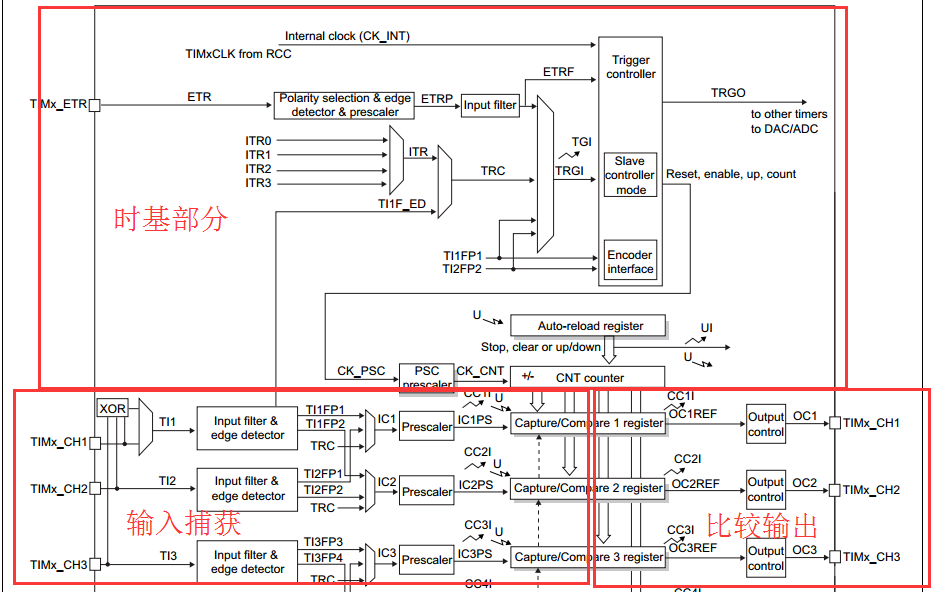

Ⅲ、原理描述
笔者将TIM分为三大块:时基部分、比较输出和输入捕获,请看下面截图“通用TIM框图”。
前面的文章已经将“时基部分”的一些基础知识讲述过了,“时基部分”的功能是比较有用的,它除了可以用来延时(定时)之外,它还可以拿来触发其他一些功能,如:触发DA转换、AD采集等。
上一篇文章讲述的就是图中比较输出部分,比较输出部分功能相对比较简单。
该文主要讲述“输入捕获”部分,这部分输入的通道1与2、通道3与4可以相互协作。该文只使用了TIM5的通道3,捕获输入信号频率。
通用TIM框图:
上面两图截取“STM32F4x5、x7参考手册”建议下载手册参看。

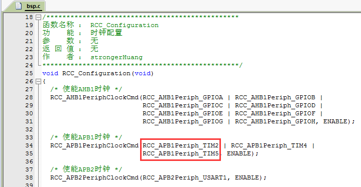

1.RCC时钟
该函数位于bsp.c文件下面;
本文提供的例程也可以使用TIM2(只要将例程源代码中使用到的TIM5改为TIM2,以及引脚改正过来就行)。
重点注意:
A.外设RCC时钟的配置要在其外设初始化的前面;
B.匹配对应时钟。
比如:RCC_APB2外设不要配置在RCC_APB1时钟里面
【如:RCC_APB1PeriphClockCmd(RCC_APB2Periph_USART1, ENABLE);这样能编译通过,但这是错误的代码】

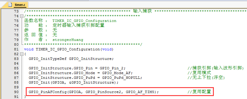

2.TIM输入捕获引脚配置
该函数位于timer.c文件下面;
注意2点:
A.引脚与通道对应:这个需要参看“数据手册”,该文TIM5通道3对应的引脚就是PA2.
B.复用配置:GPIO_PinAFConfig(GPIOA, GPIO_PinSource2, GPIO_AF_TIM5);
这个地方对于F1转F0、F4等的朋友需要注意,更加芯片系列及库的不同,他们之间存在一定的差异。

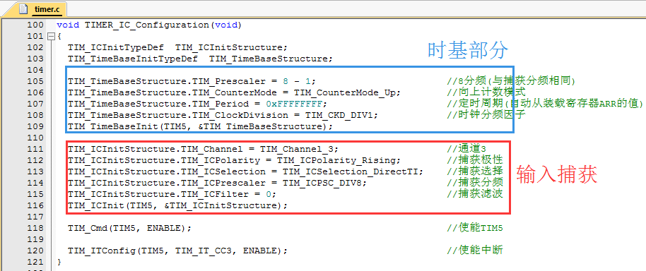

3. TIM输入捕获配置
该函数位于timer.c文件下面;
“时基部分”是在前面两篇文章讲述过的,这里主要对“输入捕获”部分理解,主要5个参数:
捕获通道:就是我们捕获的通道;
捕获极性:就是我们捕获脉冲的高还是低电平;
捕获选择:是直接捕获该通道,还是上面说的1,2通道协助捕获;
捕获分频:对捕获的脉冲分频;
捕获滤波:过滤掉波形;

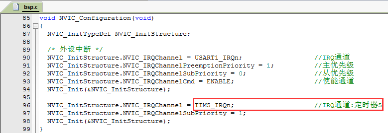

4. NVIC配置
该函数位于bsp.c文件下面;
这里不用多说,只是提醒大家不要忘记配置这里。
