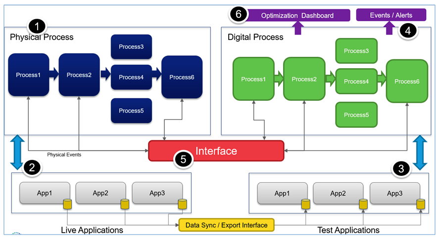

什么是数字双胞胎和HITL?一般来说,对于数字双胞胎,您将创建一个软件模型来控制系统,然后为它提供被测控制器的输入和输出,并查看您的控制器在其应有的功能方面的表现如何。
diagram of digital twin virtual model
图1:原则上,数字孪生是整个应用程序和过程的虚拟模型,允许设计人员通过单个软件实体可视化和测试设计。

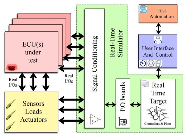

相反,对于HITL,您可以构建与内核交互并直接使用实际硬件(电路和机械)来评估控制器的性能(图2)。换句话说,DT几乎是所有软件和模型,而HITL顾名思义则具有一些实际电路甚至是机电组件。
diagram of key components of a hardware in the loop test system
图2:此顶层视图显示了HITL测试系统的关键组件,该系统使用具有代表性的实时响应,激励和功能实例来连接HITL测试系统的所有I/O。被测单元(这里是汽车的电子控制系统)。

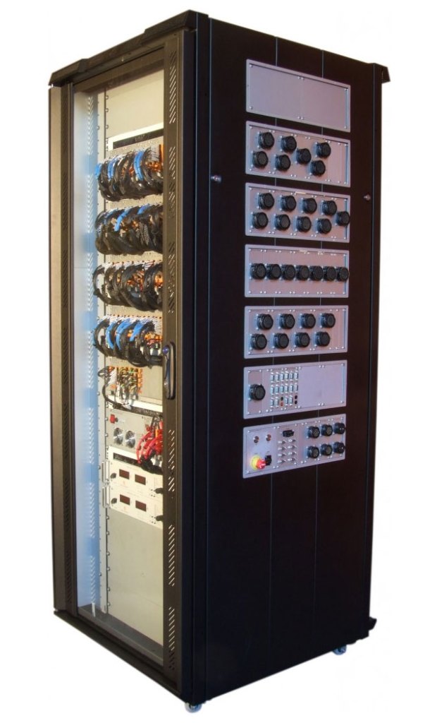

使用汽车发动机及其ECU(电子控制单元)的示例可以使这一点更加清楚。对于数字孪生场景,您将引擎完全作为软件结构进行建模,并且此模型与正在开发的控制器的软件“对话”。相反,对于HITL,您是对引擎进行建模,但是现在建模软件将实际的电路I/O连接到正在开发的控制器,然后该控制器将可以与接口实际通信。HITL通常需要机架的设备,这意味着需要大量的电路(图3)。数字孪生的吸引力之一是,它们消除了对大多数(如果不是全部)硬件的需求。
photo of a single rack hardware in the loop simulator
图3顾名思义,HITL集成了硬件,并且在两个词的含义上都是:电子和机电组件。

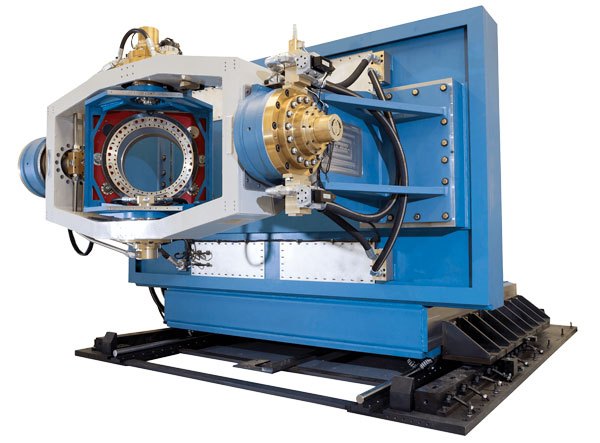

HITL系统甚至可以作为标准产品使用,例如高精度和高动态性的三轴和五轴飞行运动模拟器(FMS)系统,用于导弹制导和导引头套件的开发和生产测试(图4)。
photo of the Ideal Aerosmith 2443H-HR Three-Axis Flight Motion Simulator
图4 HITL系统可作为标准产品应用程序提供,例如用于测试导弹制导和导引组件的飞行运动模拟器系统。
