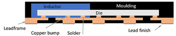

通过将内部组件直接安装到引线框架,这种3DPP技术可以消除对内部基板的需求,从而减少了模块内组件所需的空间。比如,新推出的3DPP开关稳压器产品仅为3mm x 5mm x 1.6mm,几乎与IC一样小。尺寸的减小使工程师和设计人员可以采用集成的电源转换功能来简化PCB外形,而无需进行昂贵的定制转换设计。这些支持3DPP技术的设备有多种封装类型可用,包括LGA,鸥翼形,块状和柱状以及焊球状,这可以在空间受限的应用中产生巨大的变化。
尽管某些应用可能需要一些无源外部组件,3DPP产品内部也包含了滤波组件(例如嵌入式电感器)(请参见图1)。其紧凑的尺寸的另一个好处是紧密的开关电流环路可固有地降低EMI,从而使这些产品在EMC关键环境中极具价值。

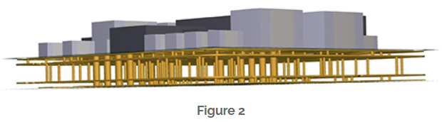

尽管尺寸的减小对于3DPP产品系列而言最具吸引力,但与标准的封装模块相比,使用3DPP产品还有其他好处,这可能会使3DPP产品更具差异化。3DPP技术的紧凑型外形有助于降低系统的热负荷,从而可以减少对其他热管理系统的需求,并最终减少设计时间。 3DPP技术去除了转换器IC上的键合线,并将其直接放置在引线框架上(参见图2),从而大大降低了热阻。这种做法大大减少了PCB上的电源路径,这还允许在保持EMC要求的同时提高开关频率。
