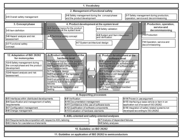

ISO 26262 等国际标准强调,“功能安全”的概念对于“在与安全有关的功能和部件发生故障时确保系统安全”至关重要。功能安全要求安装用于检测部件异常等问题的机制(安全装置)将风险降低到可接受的风险水平。
图片来源:iso.org

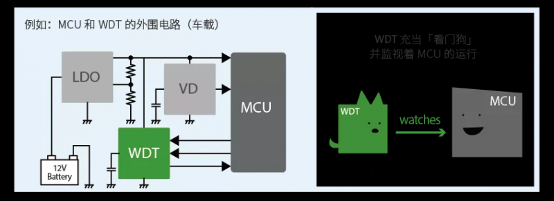

为了主动防止此类事件,看门狗定时器的作用在于不断监视 MCU 以确保其正常工作。
看门狗定时器功能可以内置在 MCU 内部,但是在这里,我们将介绍“外置”看门狗定时器,这种构成可以得到更高的安全性。

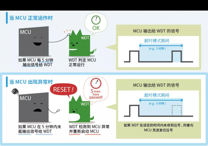

● 超时模式
在此模式下,如果在设定的时间间隔内未收到来自 MCU 的信号,看门狗定时器判定 MCU 发生异常,并输出复位信号。

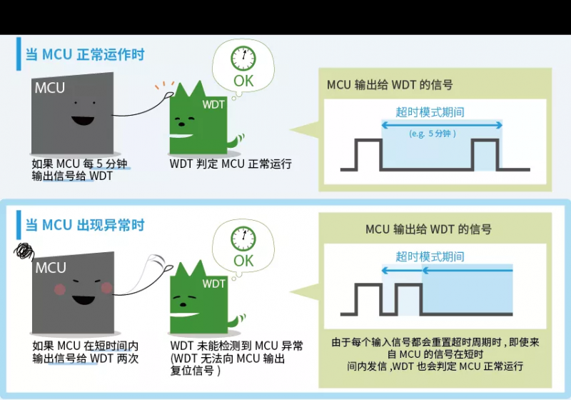

超时模式是最普遍的 WDT 监视模式或方法,但有时无法检测到 MCU 异常。
在超时模式下,如果 MCU 在设定的时间内输出多个信号(=双脉冲),WDT 则不会检测到 MCU 异常。

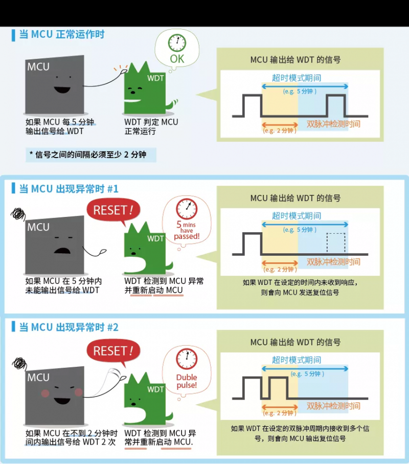

● 窗口模式
与超时模式相比,窗口模式可以更准确地检测异常。
在窗口模式下,如果在设定的时间间隔内未接收到信号或从 MCU 接收到多个信号(=双脉冲),看门狗定时器会判定 MCU 处于异常状态,并输出复位信号。
可以说窗口模式的看门狗定时器更适合于要求更高安全性的应用,例如车载设备。

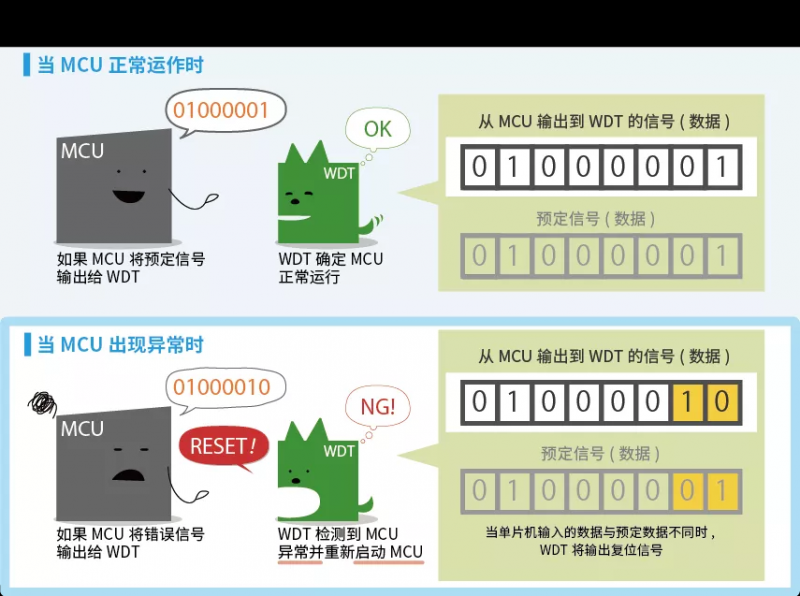

● Q&A 模式
Q&A 模式比前两种模式能够更准确地检测出异常。
在 Q&A 模式下,MCU 将预定数据输出到 WDT。 WDT 根据 MCU 输出的信号是否与预定数据匹配来确定 MCU 是否正常工作。
极高安全要求的设备可能需要 Q&A 模式的 WDT。但是与窗口和超时模式不同,此模式依赖于 MCU 和 WDT 之间的数据通信,使操作更加复杂。

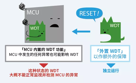

是否需要“外置” WDT?通常 MCU 本身亦搭载有用于检测 MCU 异常的 WDT 功能。为什么在 MCU 已经内置有 WDT 的基础上还需要外置 WDT?
原因是外置 WDT 为关键系统增加了额外的安全性。
如前所述,WDT 监视 MCU 以检测异常。仅通过内置于 MCU 中的 WDT 监视 MCU 时,不能保证发生异常的 MCU 能够自我监视并检测异常。
独立运行的 WDT 是解决此类问题的唯一方法。
额外的保障被认为对维持系统安全至关重要。外置 WDT 可以提供所需的保障。

● “窗口模式 WDT”可高精度检测 MCU 异常
此模式不仅可以检测到长时间未来自 MCU 的信号输入,还可以将短时间连续信号输入(=双脉冲)检测为异常。

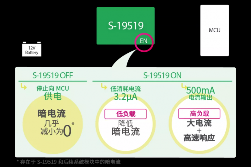

● (EN)引脚进一步减少暗电流
具(EN)引脚,可以将整个 IC 设置为待机状态。
当 IC 操作关闭时,
 - 通过停止向 MCU 供电,暗电流几乎减小为零。如果由于高温条件而在 MCU 中产生较大的泄漏电流,则可以通过停止电源来防止泄漏电流。
当 IC 操作打开时,
- 超低耗电流降低了低负载下的暗电流。
 - 高电流输出和快速响应,确保在高负载下的平稳运行。

● 汽车电子部件用恒压电源,微控器监视
