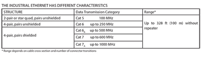

单对以太网会取代传统的工业以太网吗?
这个问题的简短答案是“否”。经典的两对和四对电缆在覆盖范围方面具有优势,无需中继器即可达到328 ft(100 m)。另一个方面是,在出现故障时,四对电缆仍可保证剩余传输速率。使用单对以太网,可以将模拟传感器系统数字化,并逐渐取代相对较慢的总线技术。此外,与传统的工业以太网相比,单对以太网还具有其他优势,尤其是在小型系统中。这些特性包括更好的弯曲半径,更小的电缆以及单对电缆的传输速率高达1 Gbit。此类空间优势尤其对小型相机或机器人(即与人类协同工作的协作机器人)具有决定性的作用。

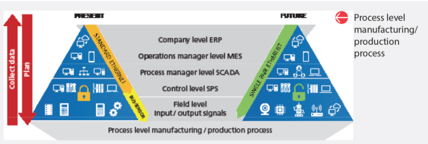

为什么对工业应用感兴趣?
单对以太网可实现直至现场的一致数据传输。与之前相比,仅需要一对来传输信号(而不是前两对或四对)。
image.png?imageView2/2/w/550
这样,单对以太网完全符合工业需求配置文件,并具有以下优点(与传统工业以太网相比):
•更细的电缆
•降低组装成本
•更少的空间需求,更轻的重量,必要时可以使用更小的铺设系统
•在连续运动的情况下,弯曲半径较小,拖链较小
•降低热量负荷,减少烟雾产生
•更少的材料,例如铜或塑料=>保护资源
此外,尽管有工业以太网,但目前使用的数字总线技术和模拟传感器技术却处于最低水平。单对以太网为以前的传感器技术的数字化奠定了基础,因此以太网可以一直连接到终端传感器。

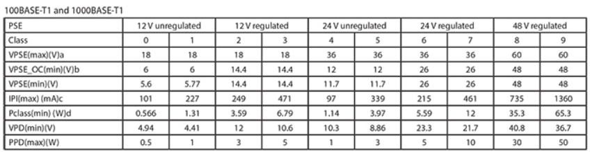

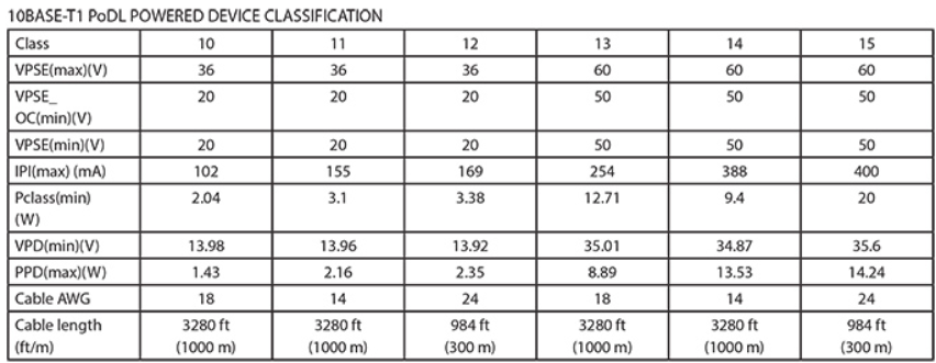

数据线供电(PoDL)
多亏了PoDL,单对以太网也使电源可以与数据传输并行进行。这两个分类图表提供了最大50 W功率传输的终端设备的概述。
