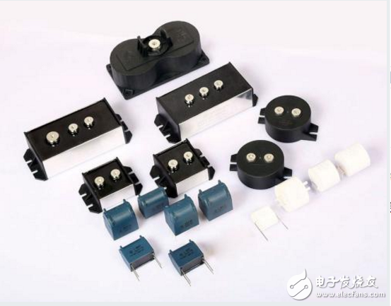

MKP 电磁炉专用电容器好坏的判断
1.对于电容好坏的判断,建议指针式万用表,也可以用数字表的测电容档。 如果用指针式万用表,一般用R&TImes;1K档,将表笔分别接上电容的两极。这时万用表指针将摆动,然后慢慢恢复到零位或零位附近。这样的电容器是好的。电容器的容量越大,充电时间越长,指针向00方向摆动得也越慢。
2.如果接上后,指针不动显示的阻值很少并不动,可以肯定是坏。 所说的16UF/450VAC的电容如果用指针式表R&TImes;1K档测试的话,指针摆动应为较大,之后回落到00处。至于两脚间的阻值为11.7M也不能说它已坏。如果能正常充放电的话,此电容还是好的。只是其容量就要用电容档测试才能准确知道。对于此电容的测试,最直接最简单的方法:用220V交流电直接接上,可以先接一极,用另一条电源线碰触另一电容脚。如果在碰触时有明显的不大的火花,就可以肯定此电容有充电,也就是说此电容没坏。
mkp电容判断好坏_MKPH/MKP电容特点及参数
用电容表丈量,没有电容表,用万用表也行,依据容量巨细设置好档位,把两个表笔触碰电容的两只脚,看表摆的幅度及回表的速度,然后把表笔互换一些再丈量一下,丈量前应对电容放电处置,用金属物使电容的两脚短路即可。表针的摆幅巨细与电容的容量有关,可与同容量的好电容比拟对参考。假如表针回表的速度很慢,阐明电容有漏电现象,回表的速度越慢,阐明漏电越严重,不克不及运用 用万用表也只能简单的判别电容器有无容量或漏电现象 不克不及判别电容器耐压 最好是对电容器做打压实验(如用400V兆欧表)
没有专业东西的话,最好是用交换法,纷歧定要用专用的电容器,只需容量和耐压一样就能够了,不消折原电容,将新的一个并焊在上面,通电看看电磁炉好了没有,假如仍是没好就不是电容的问题了
