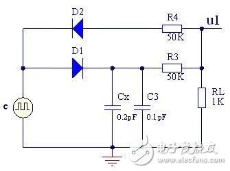

  双T二极管交流电桥电容测量电路
  电容传感器将液位高度转化为电容量,再通过电容测量电路将其转化成与其成线性函数关系的电压、电流或频率信号。由于电容只有几个PF,所以采用双T二极管交流电桥微电容检测电路将电容的变化量转化成电压输出。测量原理如图5所示。
  电容传感器集油箱油位测量系统模块电路设计集锦
  图5 二极管T型网络
  在图5中:e为高频电源,D1、D2为特性完全相同的两个二极管。

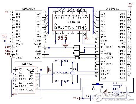

  单片机与A/D接口电路
  传感器和单片机之间需要A/D转换器将输入的模拟电压信号转换成二进制数字信号。本文采用逐次比较A/D转换器ADC0809。与单片机具体的接口电路如图7所示。
  图7 ADC0809与单片机接口电路
  在图7中,单片机通过P1.0,P1.1,P1.2口控制ADC0809的地址选择端口A、B、C。单片机ALE端口输出2MHz时钟频率信号,经过74LS74四分频电路产生ADC0809所需要的500kHz时钟信号。P3.4作为片选信号,当它为低电平时,打开或非门,允许写信号通过,选中ADC0809的某一通道进行A/D转换。转换结束标志位通过非门触发外部中断0,读取转换数据。
