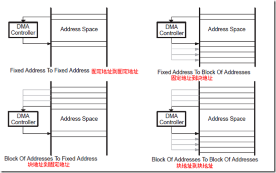

  4. DMA的四种寻址模式如下图所示:
    DMA控制器模块:3个独立的传输通道:通道0、通道1和通道2。每个通道都有源地址寄存器、目的地址寄存器、传送数据长度寄存器和控制寄存器。每个通道的触发请求可以分别允许和禁止;可配置的通道优先权:优先权裁决模块,传输通道的优先级可以调整,对同时有触发请求的通道进行优先级裁决,确定哪个通道的优先级最高。MSP430的DMA控制器可以采用固定优先级,还可以采用循环优先级。程序命令控制模块,每个DMA通道开始传输之前,CPU要编程给定相关的命令和模式控制,以决定DMA通道传输的类型;可配置的传送触发器:触发源选择模块,DMAREQ(软件触发)、Timer_ACCR2输出、Timer_BCCR2输出、I2C 数据接收准备好、I2C 数据发送准备好、USART接收发送数据、DAC12模块DAC12IFG、ADC12模块的ADC12IFGx、DMAxIFG、DMAE0 外部触发源。并且还具有触发源扩充能力。
