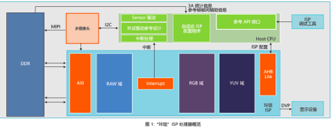

ISP在成像的整个环节中负责接收感光元件(Sensor)的原始信号数据,可以理解为拍照、录像的第一步处理流程,对图像质量起着非常重要的作用。

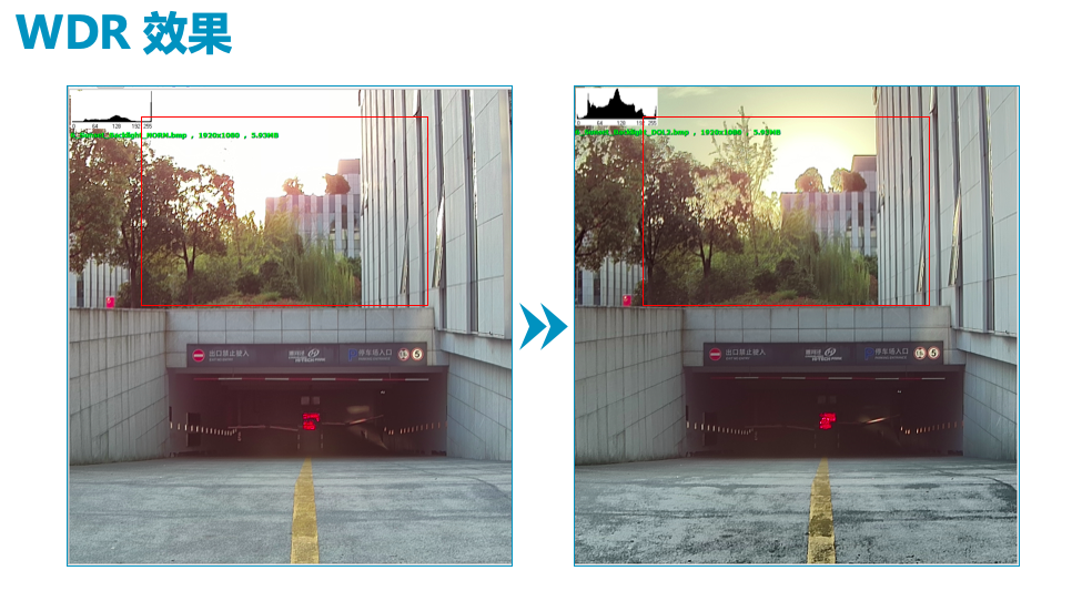

在宽动态范围方面,“玲珑”ISP通过宽动态和数字宽动态相结合的技术提供像素级的动态范围提升,可支持DOL2/3、stagger2/3的处理,不同帧之间的缝合和拼接,以及支持传统HDR和数字化HDR处理技术。

目前已发布的“玲珑”i3 ISP主要针对智能家居、AIoT等低功耗的轻量级应用场景,支持2K视频处理及单路视频信号接入处理,时钟综合频率约在400MHz左右,能够达到500万像素、60fps的实时处理效果。
而“玲珑“i5 ISP主打安防、车载等中高端市场应用,支持4K视频及多路视频信号接入处理,在性能上能达到800万像素、60fps的实时处理速度,在台积电16nm工艺水平上综合时钟频率可以达到600MHz。客户可以根据这些参数特点和性能特点综合实现各种不同的应用配置。
