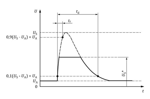

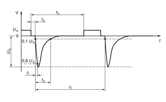

图 2 所示为第二种场景,即电源断开时,在与电感负载并联的模块中产生较大的负电压峰值(如国际标准化组织 [ISO]7637-2 测试脉冲 1)。
图 2:ISO 7637-2 测试脉冲

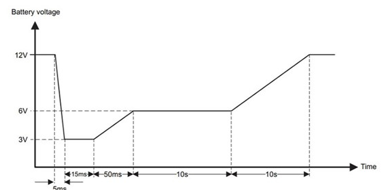

第四种场景是电池电压降低。图 4 所示为冷启动,即发动机在环境温度低的条件下启动。
图 4:典型的冷启动波形

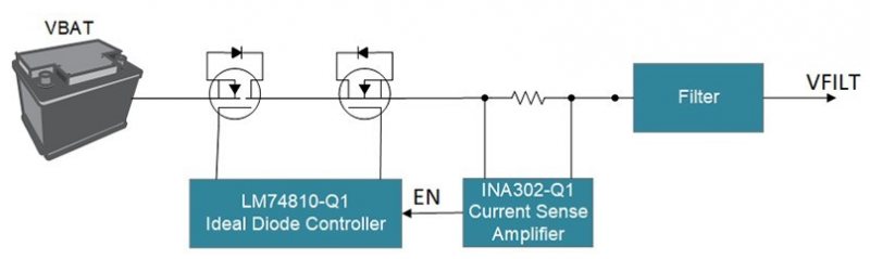

提供瞬态保护的一种方法是使用理想二极管控制器。如图 5 所示,使用电流感应放大器和理想二极管控制器可以实现额外的过流保护,从而提供优于滤波和电源调节的全面保护解决方案。
图 5:汽车瞬态和过流保护滤波器保护方框图

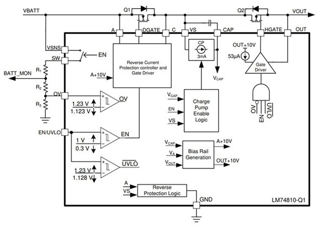

LM74810-Q1 利用过压可调节特性,可在不需要的负载突降事件中提供保护。如图 6 所示,LM74810-Q1 的 OV 引脚可使用比较器发送出现过压事件的信号。这会断开用于驱动 Q2 金属氧化物半导体场效应晶体管(MOSFET)的 HGATE 电压。额定电压较低的下游元件没有输入端发生瞬变时所需的电压范围,而将连接至 OV 引脚的电阻分压器调整至您所需的阈值,则可以使用此类下游元件。LM74810-Q1 器件的额定输入电压最大为 65V,可在发生 35V 峰值电压的瞬态事件时继续工作。

LM74810-Q1,连同适当的 MOSFET 和输入端瞬态电压抑制器(TVS),可在发生 ISO 7637-2 测试脉冲 1 等高负电压瞬变时为系统提供保护。如果输入电压为负,则 LM74810-Q1 关断并将 DGATE 拉低。然后,图 6 中 Q1 的体二极管为系统提供反向电压保护,并防止产生负电流。一旦输入电压恢复标称值,LM74810-Q1 则重新导通,并使 MOSFET 正常工作。

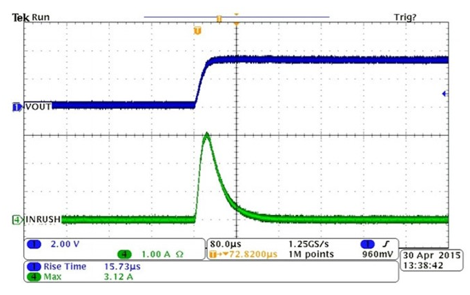

浪涌电流限制
LM74810-Q1 具有浪涌电流限制功能,可在启动期间控制电流大小。输出端电容会限制电流,从而确保元件内不会流经超出安全工作范围内的电流。

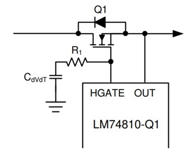

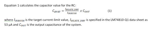

如图 7 所示,向 LM74810-Q1 的 HGATE 引脚添加电阻电容(RC)可减慢启动期间的 HGATE 电压斜升,从而实现浪涌电流限制。
图 7:通过 LM7480x-Q1 提供浪涌电流限制功能

INA302-Q1 通过两个独立可调的阈值比较器输出进行过流检测。将低电平有效的比较器输出连接至 LM74810-Q1 的使能引脚,可使 MOSFET 在出现过流时关断。ALERT2 比较器可灵活调节输出信号的延迟,这在正常运行期间出现电流小幅升高、但不必触发过流保护功能时非常有用。你可以通过更改器件 DELAY 引脚的电容器值来调整延迟持续时间,也可以通过 INA302-Q1 的 ILIM 引脚来调节过流事件的电流阈值;请参阅图 8 中的 R5。

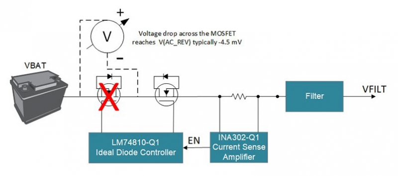

冷启动和热启动事件会导致系统发生低压瞬变。在这类事件中,输入电压低于输出电压,就会产生负电流。对于需要维持正常运行的系统而言,负电流需要引起注意。由于输出电压会在存在输出电容时降低,因此,要确保电流不会流回电池,需要反向电流阻断功能。

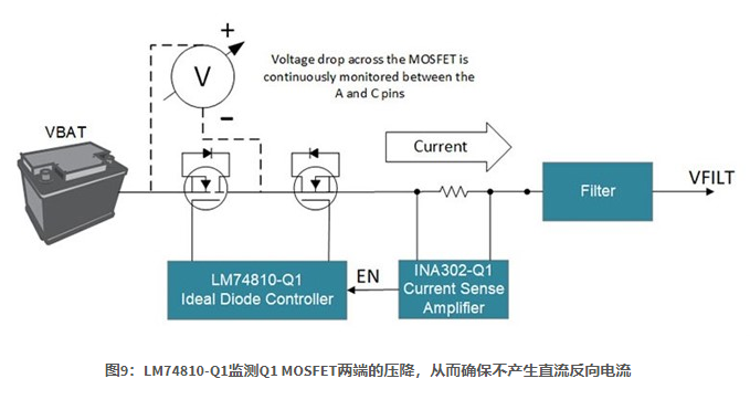

由于 LM74810-Q1 可持续监测 Q1 MOSFET A 引脚和 C 引脚之间的压降,因此可提供低压瞬态保护。如图 9 和 10 所示,在正常工作期间,Q1 两端的电压为正,电流流入负载。在输入电压低于输出电压等可能产生反向电流的场景中,LM74810-Q1 会在 Q1 两端电压达到–4.5mV 时快速响应,并关断 MOSFET,从而防止产生直流反向电流。
图 10:当 MOSFET 两端的压降达到–4.5mV 时,驱动 Q1 逻辑门电路的 DGATE 将拉低,从而提供反向电流阻断
