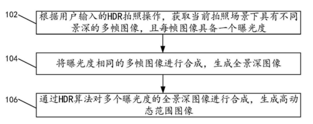

华为高动态范围图像合成方法,能够捕捉高动态范围的图像,同时解决由于景深浅导致的背景模糊且动态范围不足,造成的高动态范围图像过曝、欠曝问题。
近日,华为工程师马不停蹄,让华为新机型Mate40 Pro再攀高峰。新机型动态范围惊人,在低光下也能很好的保留高光。DXOMARK评价其为“现阶段移动拍摄中最万能的智能手机”。
随着手机拍照的普及,用户对拍照效果要求越来越高。而逆光是自拍经常遇到的情况,为了获得较好的拍照效果,业界普遍通过HDR算法,即采用不同的曝光获取不同亮度的图片,再对多张图片进行合成,以获得亮度适中的画面。然而在相关算法中,自拍场景且人脸对焦清晰的情况下,有光圈越大,景深越浅的问题,会导致前景清晰而背景模糊,且动态范围不足,造成高动态范围图像过曝、欠曝问题。
为此,华为于2020年4月28日申请了一项名为“一种高动态范围图像合成方法和电子设备”的发明专利(申请号: 202010352303.5),申请人为华为技术有限公司。
                                              image.png?imageView2/2/w/550
图1 高动态范围图像合成方法流程图
图1为本发明提出的高动态范围图像合成方法流程图。首先根据用户输入的HDR拍照操作,获取当前拍照场景下具有不同景深的多帧图像,且每帧图像具备一个曝光度(102)。在执行该步骤之前,需要在电子设备中安装具有拍照功能的应用程序,例如相机。当打开相机的拍照功能后,显示屏显示当前拍照场景的环境,此时,根据用户输入的HDR拍照操作,可以获取当前拍照场景下具有不同景深的多帧图像,且每帧图像具备一个曝光度,图像之间的曝光度可相同或不同。
以3个不同景深,3个不同曝光度为例,通过执行步骤102,可以获取当前拍照场景下具有3个景深的9帧图像,以便后续步骤生成高动态范围图像。
然后将曝光度相同的多帧图像进行合成,生成全景深图像(104)。通过该步骤,能够将上述9帧图像进行合成,生成3张全景深图像,且每个全景深图像的曝光度不同。也就是说,将曝光度相同的多帧图像进行合成后,所生成全景深图像具备多个景深。
最后通过HDR算法对多个曝光度的全景深图像进行合成,生成高动态范围图像(106)。步骤106可以通过HDR算法对上一步生成的3张全景深图像进行合成,得到高动态范围图像。首先根据全景深图像中每个像素对应的像素值,计算出该曝光度的全景深图像中每个像素的合成权重。再通过获取的多个曝光度的全景深图像中每个像素的合成权重,对多个曝光度的全景深图像进行合成,从而生成高动态范围图像。
简而言之,华为高动态范围图像合成方法,能够捕捉高动态范围的图像,同时解决由于景深浅导致的背景模糊且动态范围不足,造成的高动态范围图像过曝、欠曝问题。
