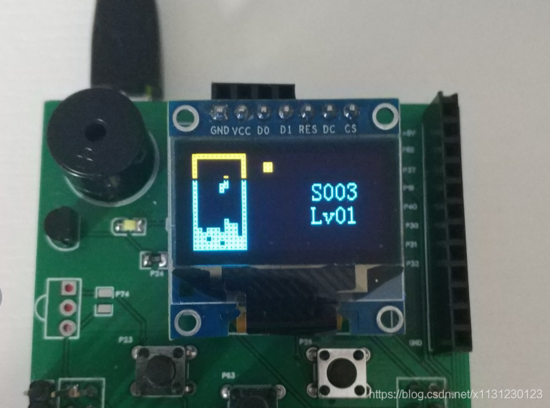

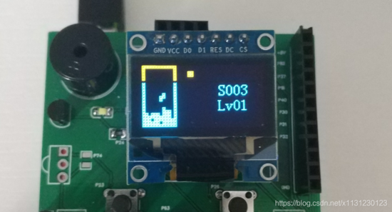

做了一块MSP430 F5529转接板看起来漂亮一点,没有就直接用杜邦线接线。
https://blog.csdn.net/x1131230123/article/details/108772807
OLED接线
//            |             P3.1|<- Data In (UCB0SOMI)
//            |    F5       P3.0|-> Data Out (UCB0SIMO)   --D1(OLED)
//            |             P3.2|-> Serial Clock Out (UCB0CLK)  --D0(OLED)
//            |             P2.0|->RES(OLED)
//            |             P2.2|->DC(OLED)
//            |             P8.1|->CS(OLED)
上下左右暂停
加分,等级越高基础下降速度越快。
