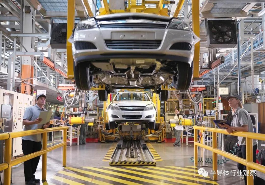

2020年在全球范围内爆发的新冠肺炎直击汽车行业。汽车需求“蒸发”、全球各车企工厂相继停工。原以为市场需求、汽车生产都会在2020年下半年复苏,熟料进入2021年,车载半导体供给不足、汽车厂家再次陷入减产困局。
首先,本田汽车在1月7日宣布,由于用于车辆控制系统的半导体供给不足,1月份减产约4,000辆,包括小轿车“飞度(Fit)”(1月8日日本经济新闻)。其次,日产汽车在1月8日宣布,由于电子产品(包含半导体构成)的采购出现问题,下调小轿车“NOTE”5,000辆的生产(1月9日日本经济新闻)。
图片出自:biz-journal
