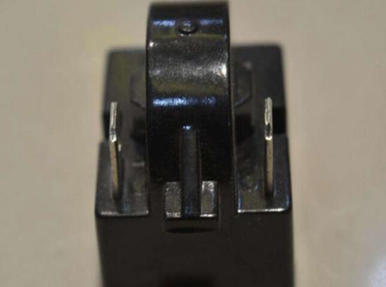

  冰箱压缩机启动器种类
  1、重锤启动器,容易损坏的的部位是启动触点接触不良。测量时可以拆下重锤启动器按原安装方向用万用表欧姆挡测量,启动触点阻值应无穷大;调转重锤启动器180°,启动触点应接触良好。
  2、PTC磁片启动器,容易损坏的的部位是磁片过热损坏。测量时可以拆下PTC磁片启动器并将磁片启动器中的磁片拿出。正常情况下,PTC磁片两个平面之间的阻值常温下为十几欧姆,热态下(一边测量一边给PTC磁片加热)阻值为无穷大。
冰箱压缩机的启动器怎么判断坏了
  冰箱压缩机的启动器怎么判断坏了
  如果是PTC启动器可用万用表的电阻档R×1欧档进行测量,测量M、S孔应有十几欧至二十几欧的阻值,若发现阻值无穷大,则说明已损坏;如果是重锤启动器同样用万用表的电阻档R×1欧档进行测量,将启动器垂直放置,线圈处于下方,红、黑表笔插入启动器M、S孔,此时应呈断开状态,然后将启动器倒转,线圈垂直处于上方,此时应呈闭合相通,若仍不通,说明已损坏,再测量M、S孔与输出端应呈闭合相通,若测不通,说明线圈已损坏。
