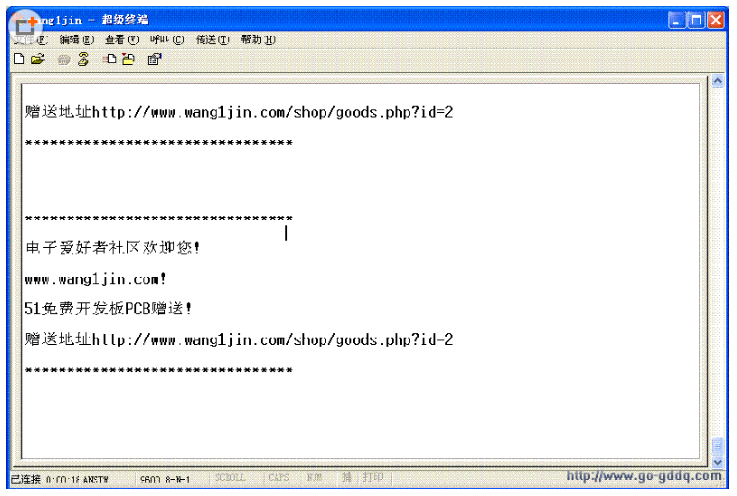

简介:最近看到有朋友在网上问单片机怎么向电脑发送一串汉字这个问题,其实这个问题也不难.呵呵.只要把相关的参数设置好一些,然后把汉字定义成一组字符向电脑发送就可以.
为了让大家更明确的了解,我就写了下面的一个程序来演示一下.
操作条件:
1.XP操作系统.
2.XP的超级终端显示.
3.WJ-V4.0开发板.
4.单片机STC89C52.
5.晶振11.0592M
操作步骤:
1.设置TMOD设置波特率和定时器1的工作方式.
2.设置定时器的初始值.
3.设置串行口工作方式.
4.设置波特率不加倍.
5.打开TR1允许发送.
6.启动定时器.
7.串行中断打开.
8.打开EA中断.
现在发上源代码:

最后给大家看看程序工作的效果图片:
