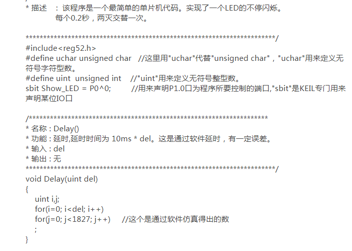

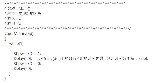

简介:该程序是一个最简单的单片机代码。实现了一个LED的不停闪烁。
STC51单片机实例之03单灯闪烁
