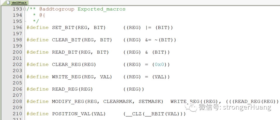

有些应用要求MCU能高效处理,特别是跑一些算法时,对CPU执行效率这一块有要求。
网上有很多文章说STM32Cube HAL执行效率不高,代码量大等问题,导致很多没入门,或初学的朋友产生各种各样的疑惑。
承认,HAL相对来说有这些问题,那么与之对应的STM32Cube LL恰好避免了这样的问题。
2LL能高效的原因
简单总结一下原因:巧妙运用C语言静态的,内联函数直接操作寄存器。
当然,这是其中重要的原因,还有一些其它原因,这里不描述。
你会在LL库.h文件中发现大量类似,静态,内联函数直接读写寄存器的函数。
比如:读写IO口
__STATIC_INLINE uint32_t LL_GPIO_ReadOutputPort(GPIO_TypeDef *GPIOx)
  return (uint32_t)(READ_REG(GPIOx->ODR));
__STATIC_INLINE void LL_GPIO_SetOutputPin(GPIO_TypeDef *GPIOx, uint32_t PinMask)
  WRITE_REG(GPIOx->BSRR, (PinMask >> GPIO_PIN_MASK_POS) & 0x0000FFFFU);
其中__STATIC_INLINE,就是静态、内联:
#define __STATIC_INLINE  static __inline
而读写位的定义:
这里面的红定义,在众多外设.h中都在调用。比如使能USART:
LL使能USART:
__STATIC_INLINE void LL_USART_Enable(USART_TypeDef *USARTx)
  SET_BIT(USARTx->CR1, USART_CR1_UE);

你会明显发现:LL库的执行效率更高。
