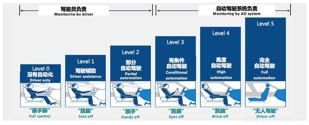

我们知道,自动驾驶有两条赛道,一条是渐进式,从 L2 起步,逐渐迈向 L3、L4 的高级自动驾驶,特斯拉等车厂是这一模式的代表,卖车是主业,自动驾驶目前是附加值;一条是激进式,直接从 L4 起步,实现完全无人驾驶,Waymo、百度等自动驾驶企业是这一模式的代表,做 Robotaxi 出行是主业,卖技术给整车厂或成主业。
2020 年,成为这两条赛道的交汇点,低赛道玩家正在谋求向 L4 级高级自动驾驶迈进,而高赛道玩家则正在向低赛道降维,主业难以营收时寻求更多合作,实现技术变现。
有意思的是 L3 级这个尴尬的过度级别。2020 年 3 月,曾经率先要推出 L3 级汽车的奥迪,正式放弃 L3 级自动驾驶项目,分别转入 L2 和 L4 级两个方向的自动驾驶项目的研发。
L3 从技术上来说是可能的,但是一旦投入落地其可行性甚至不如 L4 级。因为 L3 级自动驾驶存在一个难以解决的“接管悖论”,即当 L3 级自动驾驶系统不能正常工作时候,处在分神、休息甚至睡眠状态的驾驶员如何来接管、何时来接管车辆的问题。
要么像 L2 级全程保持关注,要么实现 L4、L5 级完全自动驾驶,不可能给驾驶员或乘客设置这种“薛定谔的猫”的状态,因为一旦出现事故,驾驶员和自动驾驶平台的责任根本无从判断。
因此,在自动驾驶的产业赛道上,我们会看到已经接近或具备 L3 级能力的汽车仍然会以 L2 级的组合驾驶辅助场景投入市场,或者直接甩开 L3 级别让汽车上路,也就是自动驾驶企业为整个车辆的行驶安全承担百分百责任。

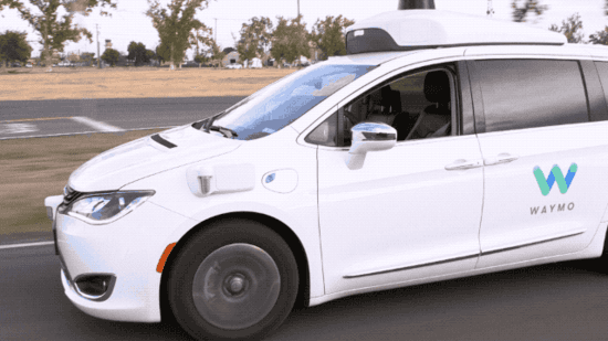

去年 10 月,Waymo 的 CEO John Krafcik 正式宣布向 Waymo One 用户开放使用完全无人驾驶出租车服务。不再配备安全员,意味着即便在路上突发情况,也要由自动驾驶系统对车辆和乘客的安全负责。在国内的广州、长沙、北京、沧州、上海等地,多家自动驾驶企业的 Robotaxi 出行也已经对公众有条件开放。同时,他们已经分别和多家传统整车厂合作,将高级自动驾驶技术降维到 L2 级辅助驾驶车型上,加快技术的商业落地。

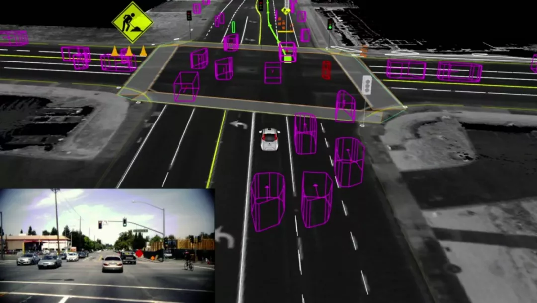

从软件上面,我们来看下这个技术水位的变化。以业内领先的 Waymo 为例,去年 3 月,Waymo 推出了第五代自动驾驶系统 Waymo Driver,其特点在于把软件、硬件和计算能力相结合,可以全面了解周围环境并准确判断环境元素的下一步行动,关键之处在于 Waymo 开发出一个实现互补的传统器集成系统,能够使自动驾驶系统全面掌控复杂环境。
Waymo 的优势不只在于这套算法系统和传感器融合系统,更在于 Waymo 在公共道路上有 2000 万英里的自动驾驶里程和超过 100 亿英里的模拟里程,其设计能够应对多种多样的复杂驾驶环境。路测越多,数据越多,成为 Waymo 之所以领先的核心壁垒。
可以说,做大规模的路测或者做仿真道路数据测试,成为自动驾驶车企未来真正敢于进行大规模落地,确保接近 100%安全的压舱石。

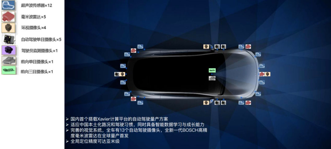

对于传感器平台,最值得关注也是争议最大的就是激光雷达(LIDAR)。以特斯拉为代表的“视觉智能派”,仍然强硬地坚持不用激光雷达。特斯拉在自动驾驶领域的成功,无疑刺激到一部分自动驾驶企业,对于较低级别的辅助自动驾驶,能够靠视觉智能解决问题,那就不用昂贵无比的激光雷达。
但是,在高级别(L4 及以上)自动驾驶上采用激光雷达,已经是一种业内的共识。而且,随着激光雷达步入千元时代,其使用的车型正在从无人驾驶出租车向可量产乘用车下沉,像 ARCFOX、小鹏和长安汽车都将计划让激光雷达上车,未来最新发布的 ET7 也搭载了一颗高精度激光雷达。
(国内某造车新势力的传感器解决方案)

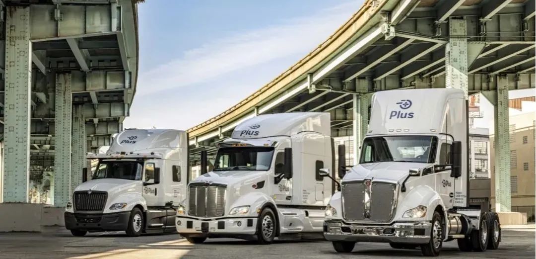

比如,Robotruck(自动驾驶卡车)。Waymo 去年宣布推出与 Robotaxi 服务 Waymo One 平行的 Waymo Via,正式进军重卡自动驾驶。而国内的重卡自动驾驶初创企业智加、图森未来也获得了上亿的新一轮融资。
Robotruck 业务,可以在像港口、矿场、园区等固定场景中,扮演着物流运输的责任。像无人驾驶矿用卡车可以实现多编组作业、夜间作业等应用,未来实现规模化工程部署。

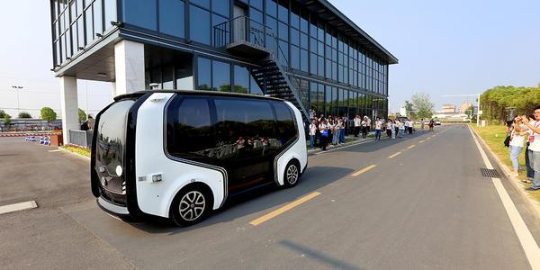

还有在城市低速运送、固定园区路线等场景推出的 RoboBus,今年值得关注的就是 Cruise 发布的可量产的自动驾驶车型 Origin 和 Zoox 发布的 RoboTaxi 原型车,均是可以达到 L4 级别自动驾驶产品。看到可以眼前一亮,但 2020 年我们只是看了个热闹,后续还得继续等待。

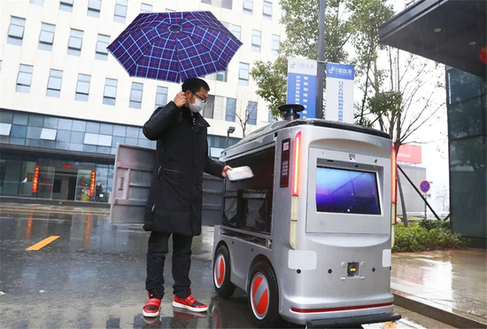

而在低速无人驾驶上,今年在新冠疫情期间,国内有多家企业都纷纷推出了无人车,完成医疗物资运输配送、清洁消杀、巡逻测温、快递配送等工作,极端的线下场景需求,直接促成了这类无人车市场的井喷。但是未来能否扩大范围,保持盈利,而非搞成给融资讲故事的噱头,才是这些企业要解决的问题。
