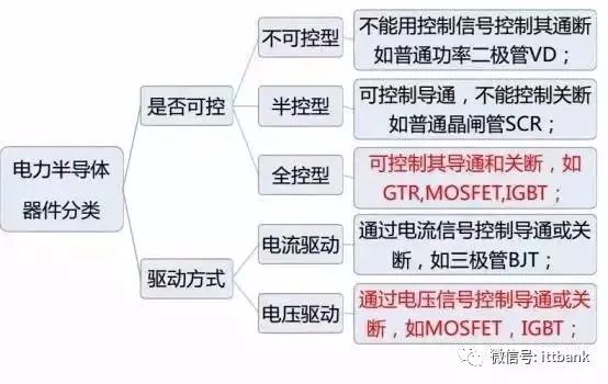

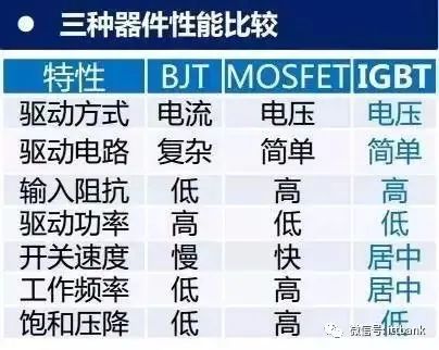

什么是IGBT所谓IGBT(绝缘栅双极型晶体管),是由 BJT(双极结型晶体三极管) 和 MOS(绝缘栅型场效应管) 组成的复合全控型-电压驱动式-功率半导体器件,其具有自关断的特征。
简单讲,是一个非通即断的开关,IGBT没有放大电压的功能,导通时可以看做导线,断开时当做开路。IGBT融合了BJT和MOSFET的两种器件的优点,如驱动功率小和饱和压降低等。

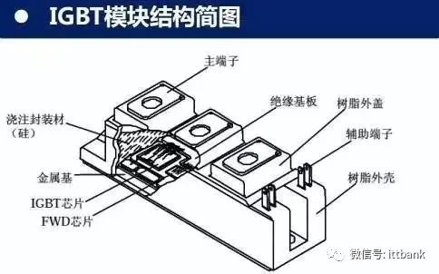

而平时我们在实际中使用的IGBT模块是由IGBT与FWD(续流二极管芯片)通过特定的电路桥接封装而成的模块化半导体产品,具有节能、安装维修方便、散热稳定等特点。

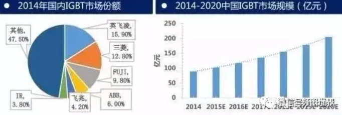

而中国大陆功率半导体市场占世界市场的50%以上,但在中高端MOSFET及IGBT主流器件市场上,90%主要依赖进口,基本被国外欧美、日本企业垄断。

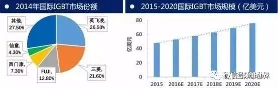

2015年国际IGBT市场规模约为48亿美元,预计到2020年市场规模可以达到80亿美元,年复合增长率约10%。
2014年国内IGBT销售额是88.7亿元,约占全球市场的1∕3。预计2020年中国IGBT市场规模将超200亿元,年复合增长率约为15%。
