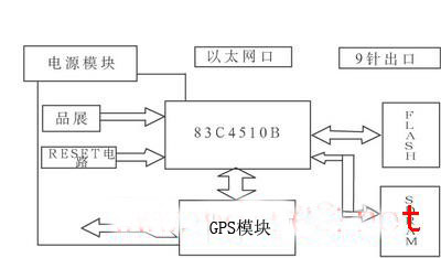

无线路由器电路板通过无线通信模块连接GPRS移动网络,通过以太口连接内部终端设备或者内部局域网。无线路由器具备网络路由功能,能够在两个网络之间转发数据。各种终端设备发出的数据通过以太口被处理器接收,处理器对数据进行相应处理后(例如加/解密)再通过串行口发送给无线通信模块,由它转发到GPRS网络中。同理,反向的数据经过相反的路径最终送回终端设备。
2.2 硬件设计
嵌入式处理器采用三星公司的S3C4510B,它是基于以太网应用系统的高性价比的16/32位RISC微控制器,内含一个由ARM公司设计的16/32位ARM7TDMI RISC处理器核。通过GPRS网进行数据传输需要使用GPRS模块。目前, GPRS模块一般是指带有GPRS功能的GSM模块,模块通过外接天线与蜂窝小区基站通信, 收发无线数据。本设计中GPRS 模块采用Wavecom公司的W ISMO Quik Q2400系列.其他各部分基本功能描述如下:
串行接口电路用于S3C4510B与GPRS模块以及其他应用系统进行短距离双向串行通讯; 复位电路可完成系统上电复位和在系统工作时用户按键复位;电源电路为整个系统提供工作所需的电压,包括5V, 3.6V以及3.3V;10MHz有源晶振为系统提供工作时钟; FLASH存储器可存放已调试好的应用程序、嵌入式操作系统或其他在系统掉电后需要保存的用户数据等;
SDRAM存储器作为系统运行时的主要区域,系统及用户数据、堆栈均位于SDRAM存储器中;10M/100M以太网接口为系统提供以太网接入的物理通道;I2C存储器可存储少量需要长期保存的用户数据.
2.3 硬件连接
完整的硬件连接图如图1所示。
图1 硬件连接图

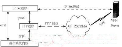

在此无线路由器中使用的操作系统是uClinux,它是专门应用于没有MMU的微控制器上的操作系统。uClinux操作系统中已经内嵌了TCP/IP网络协议的实现代码,在内核中设置“IP转发”就能实现静态路由功能。为了实现拨号登录移动网络以及VPN的功能,则需要用到2个网络应用程序: PPP应用程序和IPSec应用程序。图2是整个系统的软件结构层次图。
图2软件结构层次图

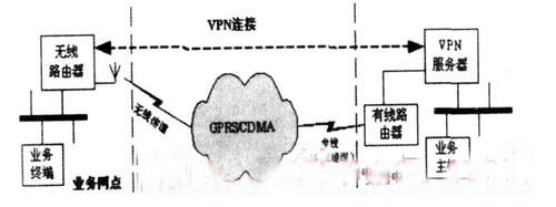

4连接方法及应用
无线路由器对终端设备提供两个接口,分别是以太网接口和RS-232 串行接口。无线路由器中的路由软件将来自设备的数据自动转发到GPRS网络,或者接收来自GPRS网络的数据并转发给设备。终端设备只要通过以太网口或RS-232串行口连接到无线路由器,并将默认网关设置成无线路由器的IP地址,就可以接入到GPRS网络。
图3网络规划和设计图
使用通信专线将移动网络与行业的数据中心相连;在数据中心放置VPN服务器,与各网点的无线路由器进行VPN连接;修改现有网络中各设备的网络配置,利用移动网络进行数据通信。其适用场合包括: 银行:营业网点、ATM机、pos机; 医院:医保中心联网、流动救护车; 保险:保险公司网点联网; 超市、连锁店:M IS系统互连; 移动场所:电力抢修、治安警车等; 环保:现场监控、联网。
